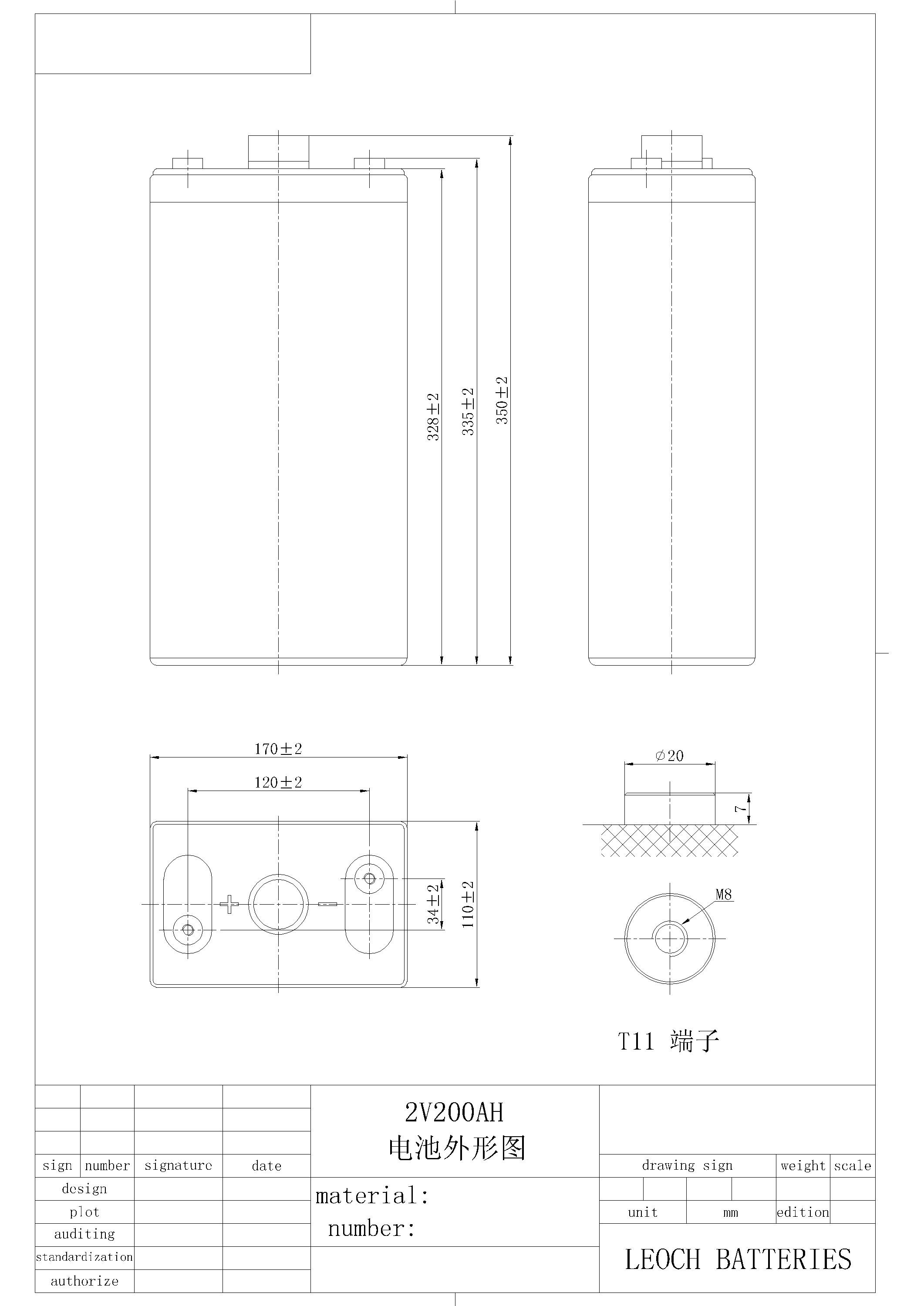

有谁能把这张图转成CAD格式的? 有的请告知怎么转的阿,谢谢先了
 楼主| 发表于 2006-6-9 12:53:01 | 显示全部楼层 来自: 中国浙江杭州
啊? 有谁知道阿? 怎么转的阿? 救救阿

先转成pdf
, P9 D9 m# d2 s* {, j然后转成dwg1 B- _: m6 z5 t3 l
按尺寸缩放

发表于 2006-8-23 16:15:06 | 显示全部楼层 来自: 中国湖北黄石
采用Able SOFTWARE FOR WIDOWS 矢量化软件可以转换,附转换结果图。

兄弟你是怎么转化的阿? 不过图是转化出了阿,可是转出来的不成比例的!
发表于 2006-9-14 13:41:53 | 显示全部楼层 来自: 中国北京
ccad7.0 也可以转呀, 先导入再导出为dwg格式就可以了,

先把JPG转换成PDF,然后用我提供这个软件转化就可以了。

利用软件可以转化,但里面的曲线、字符全被打碎了,想再编辑就比较麻烦了,建议曲线及标注重新画,简单的图干脆抄一遍更快。
发表于 2006-9-18 22:23:02 | 显示全部楼层 来自: 中国贵州安顺
我也转过曲线、字符全被打碎了,最后自己画。

如图所示的图形,与其转还不如重新画来得快
