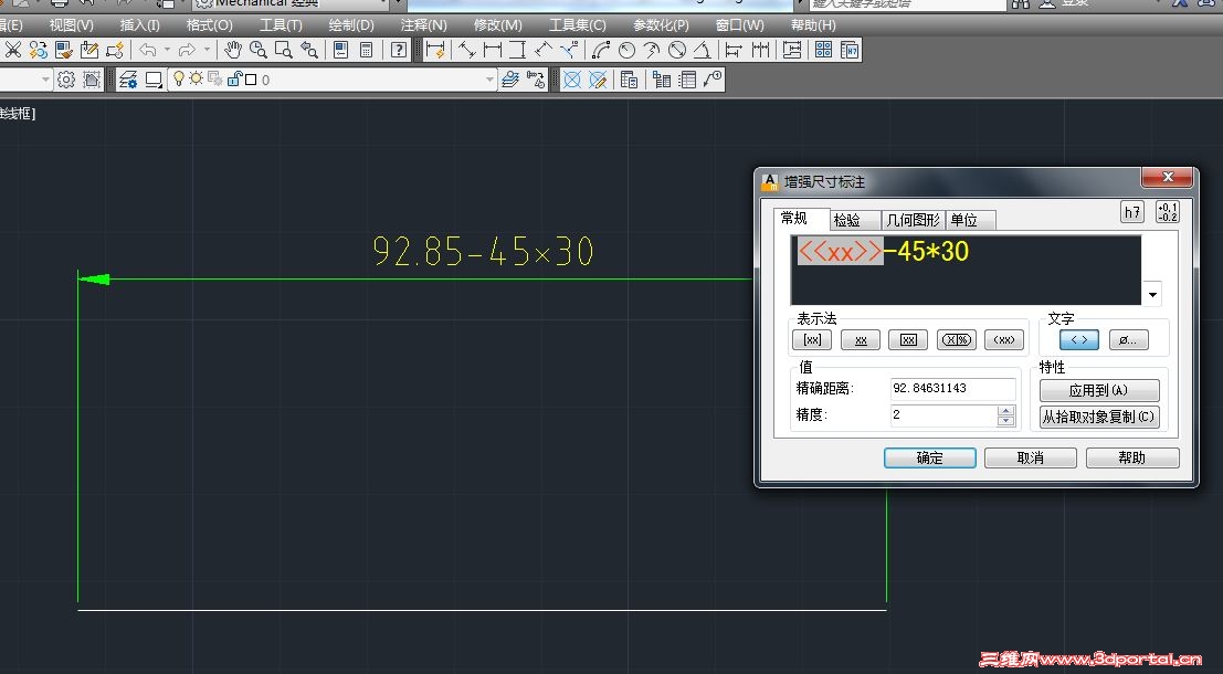

我装的mdt2012,安装过程中没有提示出现问题,但是软件启动时命令栏里提示有错误,目前发现,除了增强标注不正常,无法显示出编辑窗口,其他都没啥问题。但是如果改成经典模式,增强标注对话框没有问题2 Z- o% X( f$ M) @
有谁知道这是什么原因?有什么解决方法。

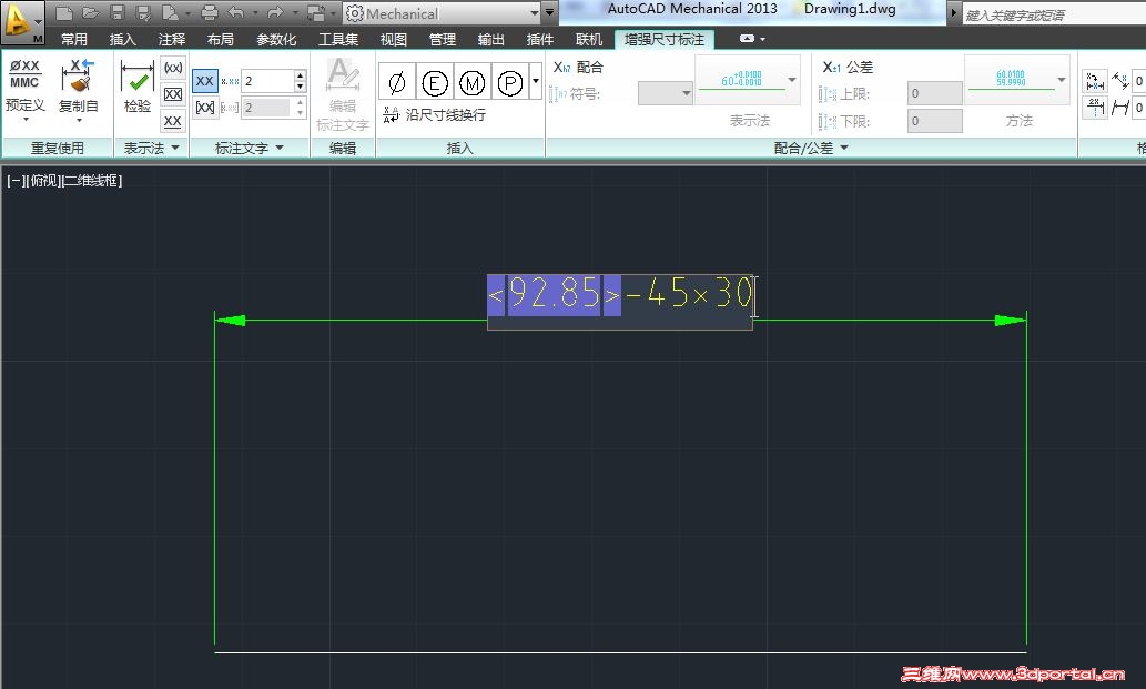

发表于 2012-7-12 21:33:59 | 显示全部楼层 来自: 日本
你是说这种情况的吧? 这个正常的

经典的,是传统的CAD样式的,有对话框的,标注内容集中在对话框里

 楼主| 发表于 2012-7-14 15:58:42 | 显示全部楼层 来自: 中国河南安阳
hongwei_1987jp 发表于 2012-7-12 21:33 static/image/common/back.gif
0 H2 R+ Z# o; ~你是说这种情况的吧? 这个正常的
& C3 r$ Y6 T6 l+ O& L嗯,第一张图的不正常;第二张图的正常。

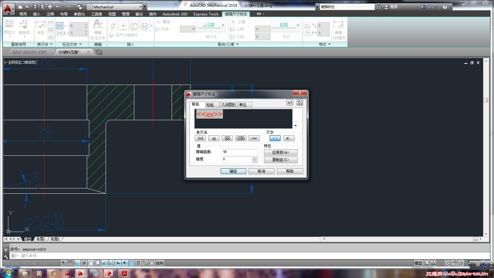

发表于 2013-6-27 08:06:37 | 显示全部楼层 来自: 中国山东德州
好像是有一条命令可以改,把3改成1
发表于 2013-6-27 13:06:15 | 显示全部楼层 来自: 中国山东德州
本帖最后由 jhsking 于 2013-6-27 13:08 编辑 2 z. R- a, C% D$ V- j
0 j2 S- Y# E' G( o$ ^) \9 K0 A8 {
“增强尺寸标注”对话框
2 J0 t8 r3 G8 Z1 k当功能区处于关闭状态时,用户可以使用“增强尺寸标注”对话框设置标注文字、指定尺寸值的精确度或将公差和配合添加到标注。即使在通过将 AMPOWERDIMEDITOR 系统变量设置为 0 使功能区处于打开状态的情况下,用户也可以强制显示此对话框。
, X; A# ^! q; [9 Q6 M+ O; W注意此对话框受 CMDDIA 系统变量的影响。因此,如果 CMDDIA 系统变量设置为 0,则此对话框不会显示。! K  F, ~9 T9 a/ _& `6 ^
2 [4 k9 w" G% q9 O# r4 l
改后正常
改后正常
