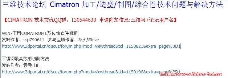

发表于 2012-7-6 09:47:01 | 显示全部楼层 来自: 中国浙江绍兴
发帖主题已经登记到资料汇总贴,感谢你们的分享与讨论/ ~$ Z- a# S. `) U  Y: G, T
登记地址:http://www.3dportal.cn/discuz/vi ... &extra=page%3D1$ Z( s! `% S) n- C$ p# f3 Z% _. d
