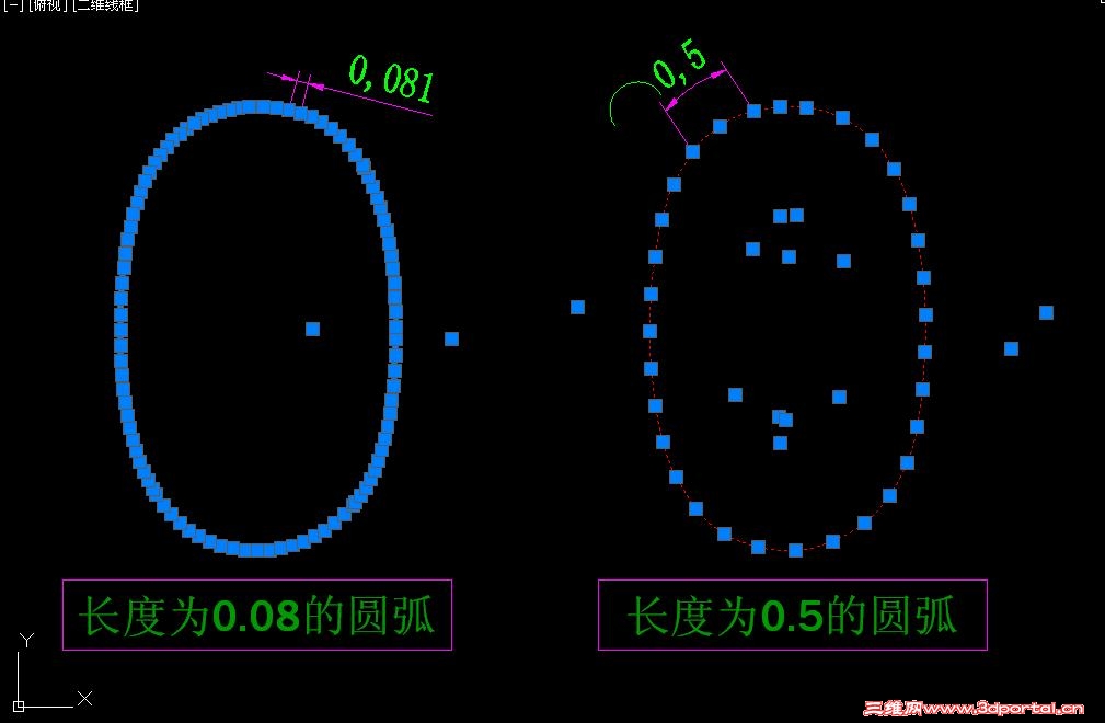

请问:我如何计算出我的最小弧长为多少时不影响加工速度?
" l3 h. M8 [' N6 a6 W! s8 d* A原因是这样的:我左边的图元在雕刻字体时加工非常慢,可能因为机床在不断的找点,影响了速度。' U1 s6 x% s9 `* f
                     但我右边的图元修改了弧长为0.5后,加工就快很多1 O3 w/ P+ W  y2 |, U& S' `
我就是想计算出我的机床在弧长或直线最小为多少时基本不影响我的加工速度,请问该如何计算呢?7 j) n5 ?/ Y$ j4 Y; M+ }

{:smile:} 这东西很复杂 & t* n8 S4 ]* O! V! Q# p$ X
1$ u  H. `) S( S* y0 }7 x' i0 V. t
首先对系统和机床非常熟悉,了解的参数是 G1最小线段的移动长度(一般是在0.1左右)  G02/03最小R的大小(在0.2左右)这是对于常规机床,超精密的基本是我说的1/10的数值& k$ r8 L1 ?$ Z0 b$ P( ^/ o
2
4 o7 t0 c/ E1 G  Q" V- L目前的机床加减速控制  目前的很多系统智慧化了 一般不要修改时为保护机床的8 H* V6 c# R% q! b3 X' @# Y
3
( n" @/ ^7 H  p# Q" V' o9 w机床的动态性能与机床平台,加减速速惯量的因素等 这东西一般员工玩不了先不考虑 8 v1 B8 Y; z5 v8 f
4
- S2 F8 e. i0 x9 Z尽量减少传输延迟问题 用CF卡直连 不用RS232,最好可以拷贝进机床 那样前瞻性最好,一般经济的在10行好的在24行以上
5 N& q- x5 i) Y* N% x, C# {! v5 图形处理  在满足图纸要求的前提下 取最大值 (取R的效果好过线性移动的效果,特别是老系统 )
$ K& t/ M0 Z! x- Y3 z! ^7 ?! z2 `

对程序进行过滤应该也可以做到!

{} 刻字 千万别相信3楼的  千万别过滤 否则会出大乱的

2 A9 P8 i7 @9 s  W  w' Q还想问一句,是否对于精密机床或更改G1,G2,G3的参数调大些或调小些,对加工速度的快慢有影响吗?
