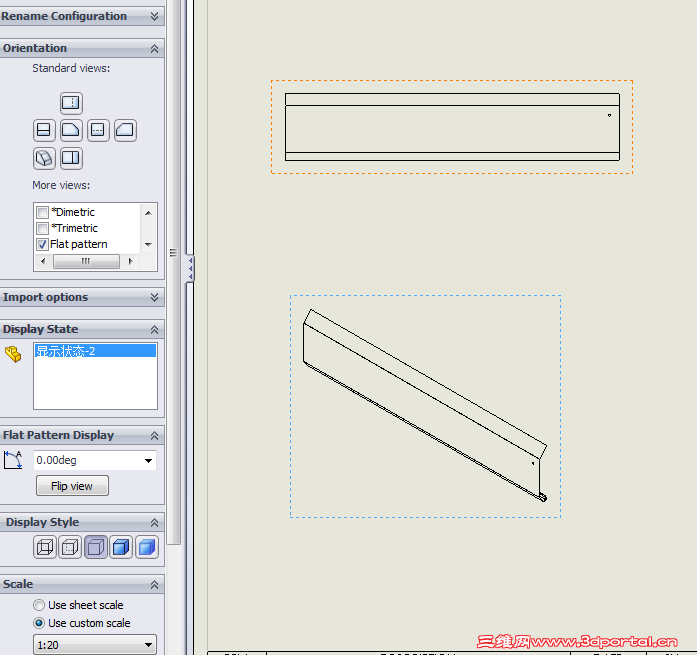

发表于 2012-7-4 15:36:39 | 显示全部楼层 来自: 日本
重新换一个模板做一个看,想必会解决的
+ ^2 c$ T! p, ~  c+ r* a9 t
) ]3 D$ V; [, o1 J: Z, ^就目前来说,出图也是可以操作的
7 y8 Z  S2 L% {* }3 }1 T' b! C) j
阿帕奇 + 3

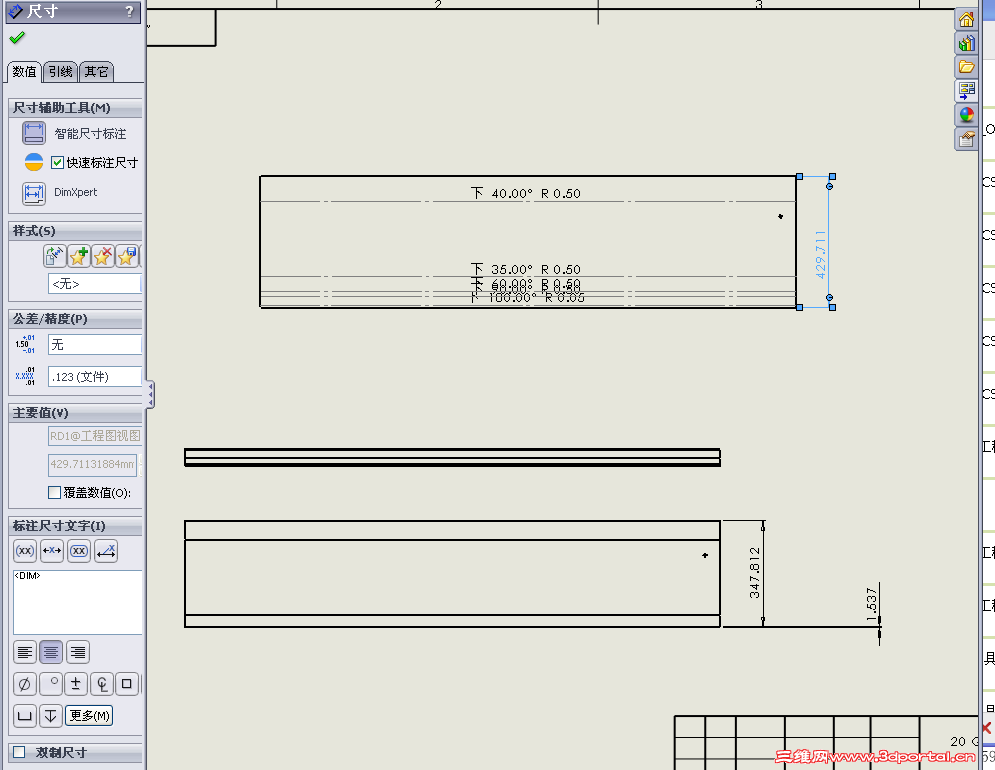

发表于 2012-7-4 15:47:37 | 显示全部楼层 来自: 中国江苏无锡
lxq11047 发表于 2012-7-4 15:24 static/image/common/back.gif
  Y8 F" O$ K8 ^: B" M/ Y) s$ p8 b嗯,是的+ E  Z/ e* y7 p
不过我要出工程图,必需要有一张是展开图,其它图是折弯的(如果在模型中展开,工程图就全是展 ...
2 y: F& k. O9 S这样可以吗?& }5 m$ i; v( s6 V$ X3 l* u6 J
傲游截图20120704154021.png % j9 H7 O3 R) D" x+ p/ T; b3 B
新建文件夹.rar (256.07 KB, 下载次数: 3)
阿帕奇 + 3

发表于 2012-7-4 16:08:13 | 显示全部楼层 来自: 日本
lxq11047 发表于 2012-7-4 15:51 static/image/common/back.gif# R. v. Y' D' ]! }* x8 F6 K: G
嗯,是的! `' C( ^+ I) n: H* y. S! m
3 p: ~4 e* q% Y) K7 X& E把其他三视图的,改选为默认的,就可以了3 K; V! q8 _' d+ A
7 Q6 r( p/ }$ _4 v
点击视图,在左边的树种,有默认和平板的选项,
阿帕奇 + 3

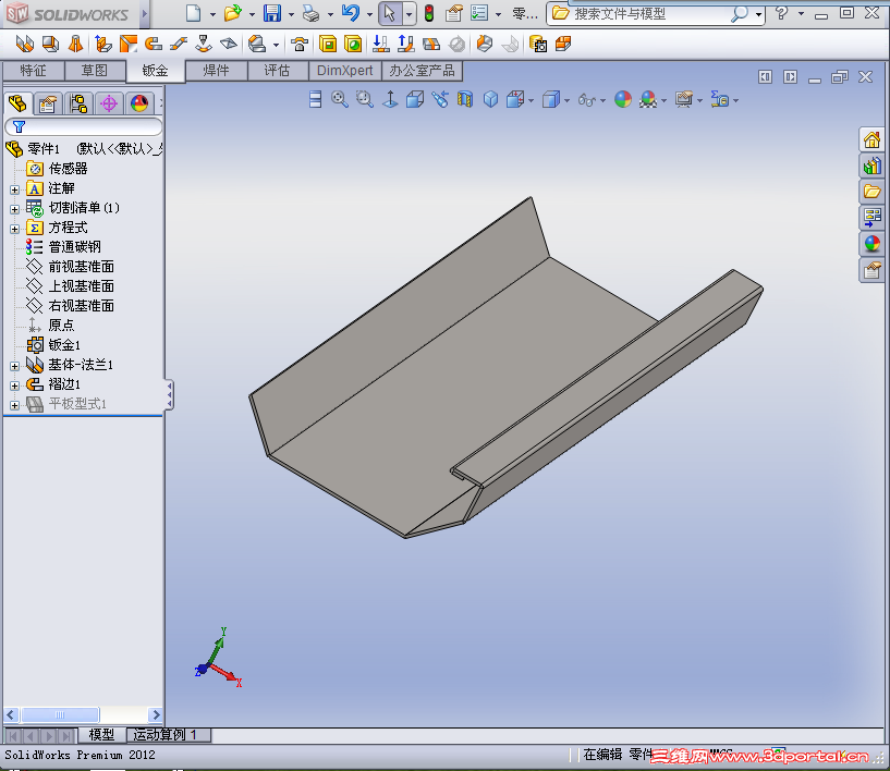

发表于 2012-7-4 20:19:44 | 显示全部楼层 来自: 中国江苏苏州
兄弟你自己把展开特质压缩了呀,怎么展开啊,在告诉你兄弟,我遇到过和你类似的问题,配置是默认一个,出工程图自动添加配置,然后就是展不开,非要切换到零件模型里打开展开配置后强制重生才能展开,最后把问题找到了,是因为我用钣金特征做了个零件模板才会发生这种工程图展不开的问题,最后我把零件模板删了,用默认模板就OK了。希望对你有所帮助。

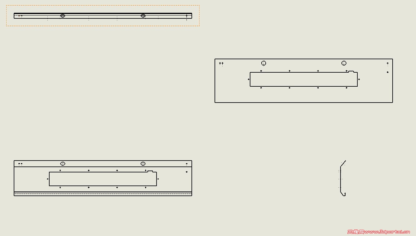

发表于 2012-7-4 21:13:28 | 显示全部楼层 来自: 中国江苏苏州
还有张图录的太大了,上传不了,解释一下,上图 是按默认模板键的钣金能在工程图自动展开,另外一张是以这张零件图为基准,把特征全删了,然后存为模板,再做钣金图就不能展开了,
