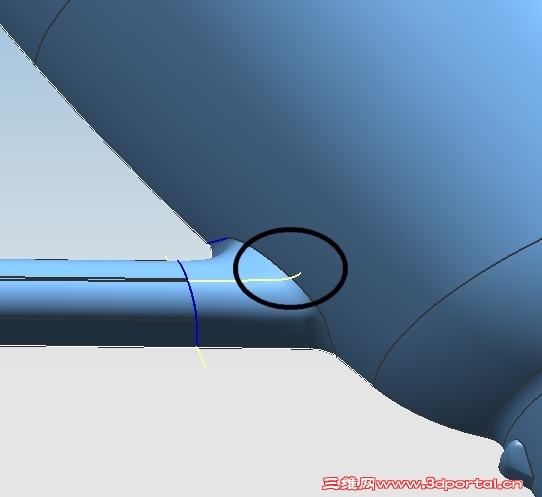

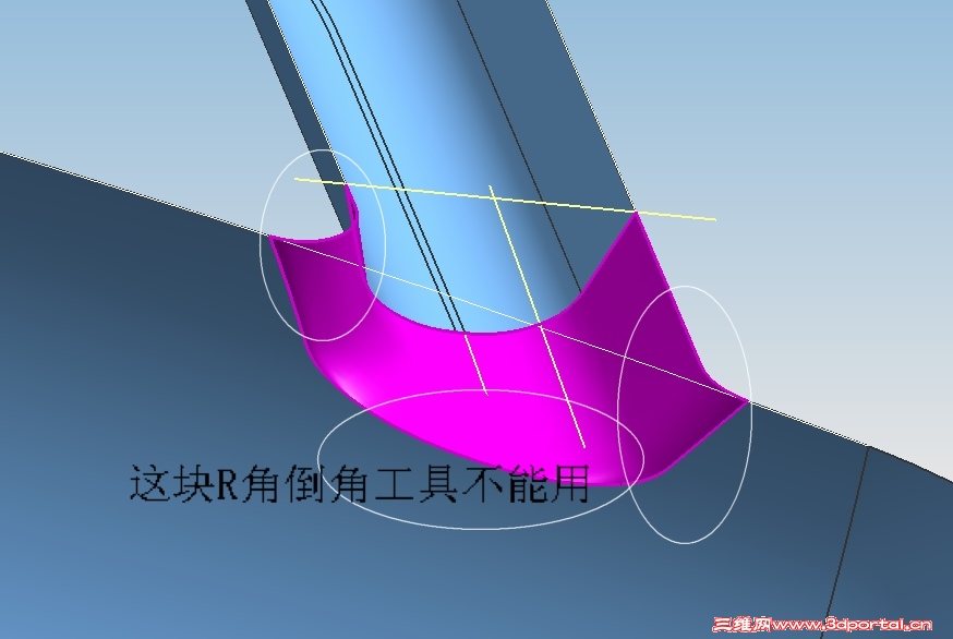

就是带把的玻璃杯,手把建模问题。如下图。
+ [9 @" b/ f0 H0 e1 L 3.jpg
, e+ }" J# F6 ~) ?" }" T' A扫描后,将杯体裁掉,再做网格曲面,两边R角很准确,可手把中间没R角了,缝合后,也倒不出来R角。你们是怎么做的,是不是要把杯体上裁的更大一些,再加一条中间线?
6 S+ L- \" E7 S' [请高手说下思路。就好了,要是再能截个图说明那就太感谢了。
$ `9 w+ K" W) y也试过,直接扫描进去,再用变径倒角,倒不出样品的效果。
+ N1 n9 m/ q1 F
发表于 2012-7-4 20:44:08 | 显示全部楼层 来自: 中国山东济南
做杯把和杯体相交的时候,扫略的截面线不要把根部圆角表现出来,直接交出棱线,然后倒角。
 楼主| 发表于 2012-7-5 07:36:08 | 显示全部楼层 来自: 中国江苏苏州
做杯模时,大多是客户拿样品来,此处圆角一圈不同,为了一样必须要生搬硬套。把手和杯体角度较小时,用变径倒角做不出来才想别的办法的。- A: l9 c0 K# d( Z8 s+ t
发表于 2012-7-19 10:20:40 | 显示全部楼层 来自: 中国广东珠海
可以在相交面上下裁剪一块距离,然后做曲面,这个曲面就相当于倒出来的圆角。
发表于 2012-10-4 14:17:40 | 显示全部楼层 来自: 中国广东珠海
试试面倒角。
