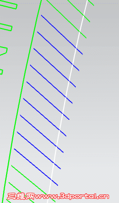

在网上搜了,没找到答案。
1 }& l) s" \% C5 @6 i9 L6 C哪位给指点一下,多条线段修剪,怎么能快而好呢
9 f2 B3 g  r, n- Y& a8 ^尝试拾取多条线,套索拾取,效果不好,修剪端乱七八糟的,没有规律
发表于 2012-7-4 20:05:21 | 显示全部楼层 来自: 中国重庆
先做好一条,再陈列吧
 楼主| 发表于 2012-7-5 08:08:34 | 显示全部楼层 来自: 中国山东潍坊
这些线条是其他软件转换过来的,不是UG做的,无法使用草图

发表于 2012-7-5 18:54:47 | 显示全部楼层 来自: 中国江苏苏州
同意二楼观点,使用阵列的方法!{:}
发表于 2012-7-6 07:55:17 | 显示全部楼层 来自: 中国山东济南
UG的曲线修剪是很差的,很不方便,而且很多年没有改进,希望改进。

发表于 2012-7-10 13:26:08 | 显示全部楼层 来自: 中国浙江台州
本帖最后由 603803 于 2012-7-10 13:37 编辑 / ~4 q# m6 w- |: f+ P, G) ^9 A2 U
: a# ~/ m% Y- U+ ]/ N: A重复使用边界对象,用面剪也可以。
 楼主| 发表于 2012-7-10 22:16:28 | 显示全部楼层 来自: 中国山东潍坊
603803 发表于 2012-7-10 13:26 static/image/common/back.gif
$ Z" |! z- x2 ^3 r: n重复使用边界对象,用面剪也可以。
4 J/ j- @2 X! m$ m
这就是说要做个辅助面进行裁剪了,谢谢
发表于 2012-10-1 12:24:06 | 显示全部楼层 来自: 中国广东珠海
选择一条都通过需修剪曲线的曲线作为边界曲线。
