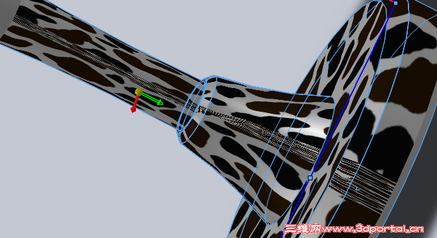

请教一下各路高手,
% c+ Q3 J6 `6 `5 \5 i贴图出现这样子,这是什么问题& U) c3 t) r% A. I. Z1 k- m& _

发表于 2012-7-7 23:06:03 | 显示全部楼层 来自: 中国广东东莞
杆与盘两部分的尺寸相差过大造成贴图变形。
 楼主| 发表于 2012-7-8 14:47:54 | 显示全部楼层 来自: 中国广东东莞
tangcarlos3d 发表于 2012-7-7 23:06 static/image/common/back.gif( O' P2 z, Q$ O+ a0 Z; B7 f; `
2 q& j9 t# j& j: M有什么解决办法吗?
发表于 2012-7-8 20:59:22 | 显示全部楼层 来自: 中国广东东莞
xm715 发表于 2012-7-8 14:47 static/image/common/back.gif
. x3 x0 C4 x/ {# o# D- F有什么解决办法吗?
  b# ~- v0 y$ T" u" @
把盘部与杆部分开贴图。只是交界处的图形不连贯。
