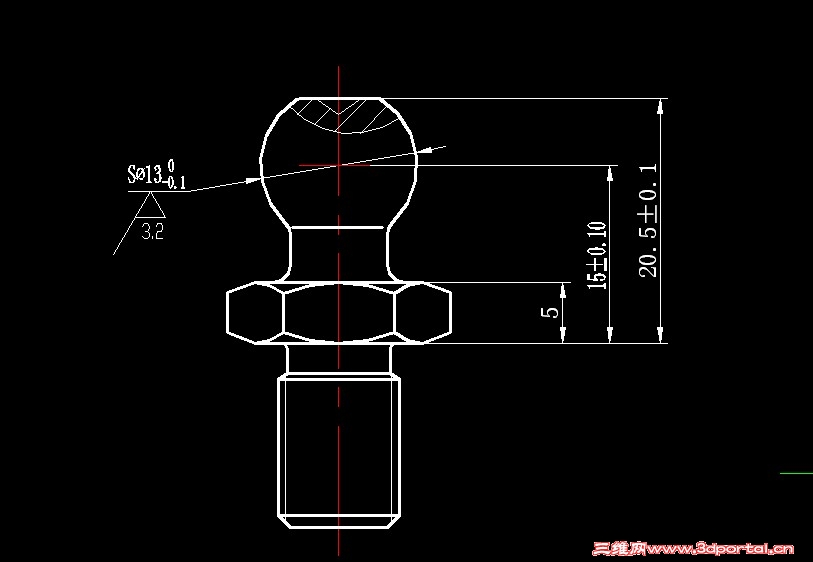

               各位领导:
7 z8 t: z' [, V8 ?- i: W                               附件图片中的中心距15+0.10  如保设计检具,请帮帮俺??{:smile:}/ ^  R: D) B4 d. P' x7 B

是go/no-go检测还是要检测数据?! a8 r+ T) v  h. n
做一个轴向V型块定位球头13,再定位轴向,在15±0.1台阶处架一个百分表或go/no-go检测块来检测尺寸。校对15的理论尺寸用一个标准件来设0(还要水平V型块支撑工件)。

 楼主| 发表于 2012-7-5 08:35:14 | 显示全部楼层 来自: 中国浙江台州
感谢楼上的回复,三座标,轮廓仪检测不适合车间员工批量自检,4楼所说,用V型块定位球头,V型块怎么找正球心,说明一下:工序是以六角端面定位车加工φ13球,中心距15是在加工过程中保证的,
发表于 2012-7-6 12:20:12 | 显示全部楼层 来自: 中国山东烟台
只是找正一个方向的中心,就是如图15方向的中心
发表于 2012-7-6 20:36:44 | 显示全部楼层 来自: 中国广东东莞
(垂直)V型块可以自动找正球心:按直径13设计合适的V型块开口尺寸。且要和水平配合好位置关系。

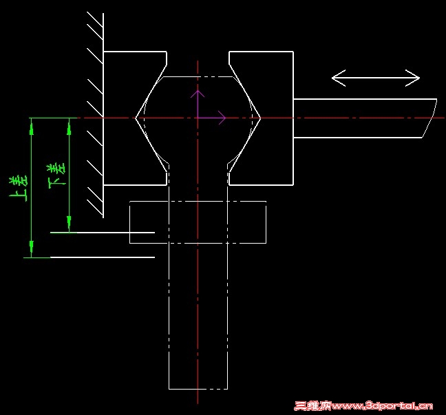

发表于 2012-7-7 12:33:07 | 显示全部楼层 来自: 中国辽宁丹东
本帖最后由 geshly 于 2012-7-7 12:35 编辑 - S. _1 n: R$ b+ X; ~) P
6 S( J+ \3 ]' `: {2 `0 e
请参看此图。另外,V型块还可以用圆锥孔代替。
$ V9 |+ k7 f" {( ?3 i
发表于 2012-7-7 12:53:24 | 显示全部楼层 来自: 中国广东东莞
9楼的V型块应该只用一个,两个不宜对齐中心。我的意思是V型块应该垂直放置,开口朝下。另用一个水平V型块工件垂直方向且使工件水平。

发表于 2012-7-7 14:31:44 | 显示全部楼层 来自: 中国上海
tangcarlos3d 发表于 2012-7-7 12:53 static/image/common/back.gif4 g9 F7 g+ f+ Y9 Y
9楼的V型块应该只用一个,两个不宜对齐中心。我的意思是V型块应该垂直放置,开口朝下。另用一个水平V型块工 ...
6 h. }5 V5 [' A. u7 ?4应该传个图,不明白什么意思?
