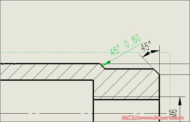

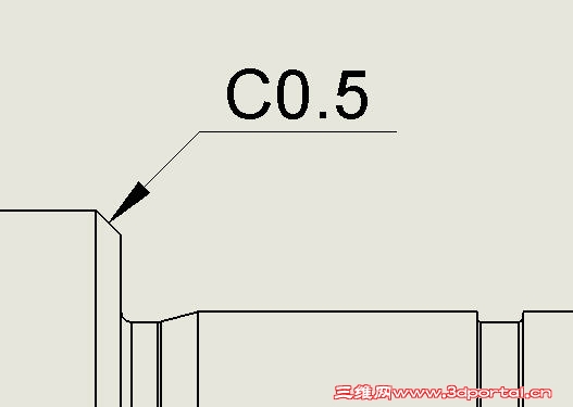

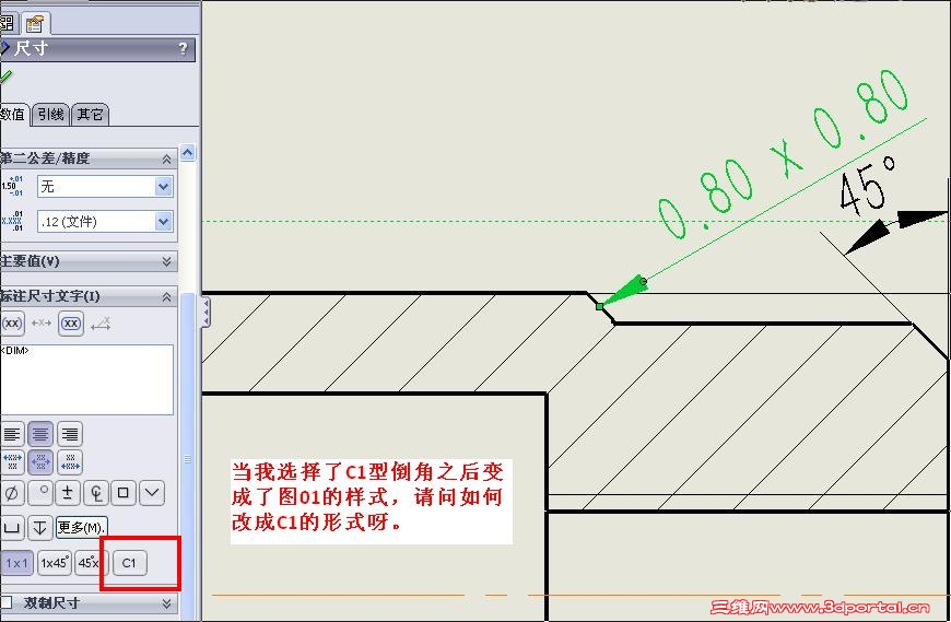

如图所示,在做工程图标注的时候,我的C1类型倒角,有时候能正常显示,有时却会变成01图中的样式,这个问题困扰了很久,今天又碰到了,请大家帮帮忙,谢谢。

 楼主| 发表于 2012-7-4 15:46:35 | 显示全部楼层 来自: 中国上海
lai5689412 发表于 2012-7-4 15:37 static/image/common/back.gif
& y) }3 N* a2 {) f4 M为什么我用倒角尺寸标注出来的就是C3(比如倒角就是C3),默认的啊.我是点一条边,然后再点C角的边,就出来的是C ...
1 W" R3 k' |' j' S7 o3 M% X; i& a我的是一般都是出C1样式的,但是有时候就会出现如图的问题,难道是人品问题?

发表于 2012-7-5 14:57:46 | 显示全部楼层 来自: 中国北京
最好在模板里面进行设置。

发表于 2012-8-10 08:43:37 | 显示全部楼层 来自: 中国上海
没遇到( {( K+ b$ J7 b; M4 e
选中尺寸,选择C1样式,就变成了C1样式,倒角最好是水平放置
发表于 2012-8-14 10:37:51 | 显示全部楼层 来自: 中国福建莆田
有时候要看你先选那个后选那个的问题了
