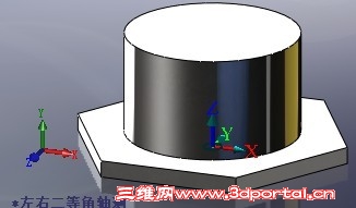

MC和SW坐标方向不一致 怎么办呐
大家看看 坐标方向不一致
大家看看 坐标方向不一致

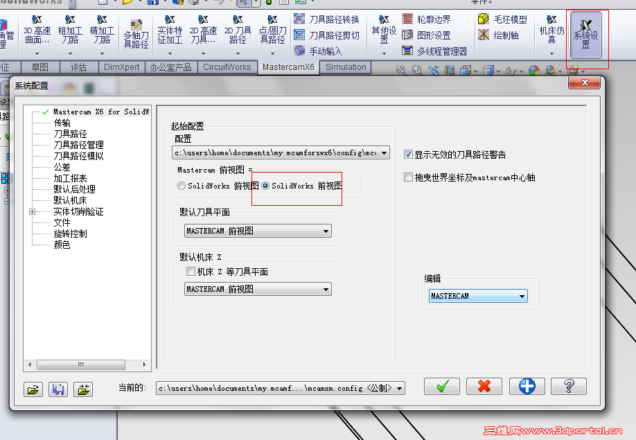

发表于 2012-7-4 20:13:58 | 显示全部楼层 来自: 中国广东东莞
在视角管理器你设置。以前有人问你应该搜索一下- g% b% g: ~( B& i4 H$ a$ a+ B# }

 楼主| 发表于 2012-7-4 21:10:04 | 显示全部楼层 来自: 中国重庆
多谢 老师指点 O(∩_∩)O谢谢
