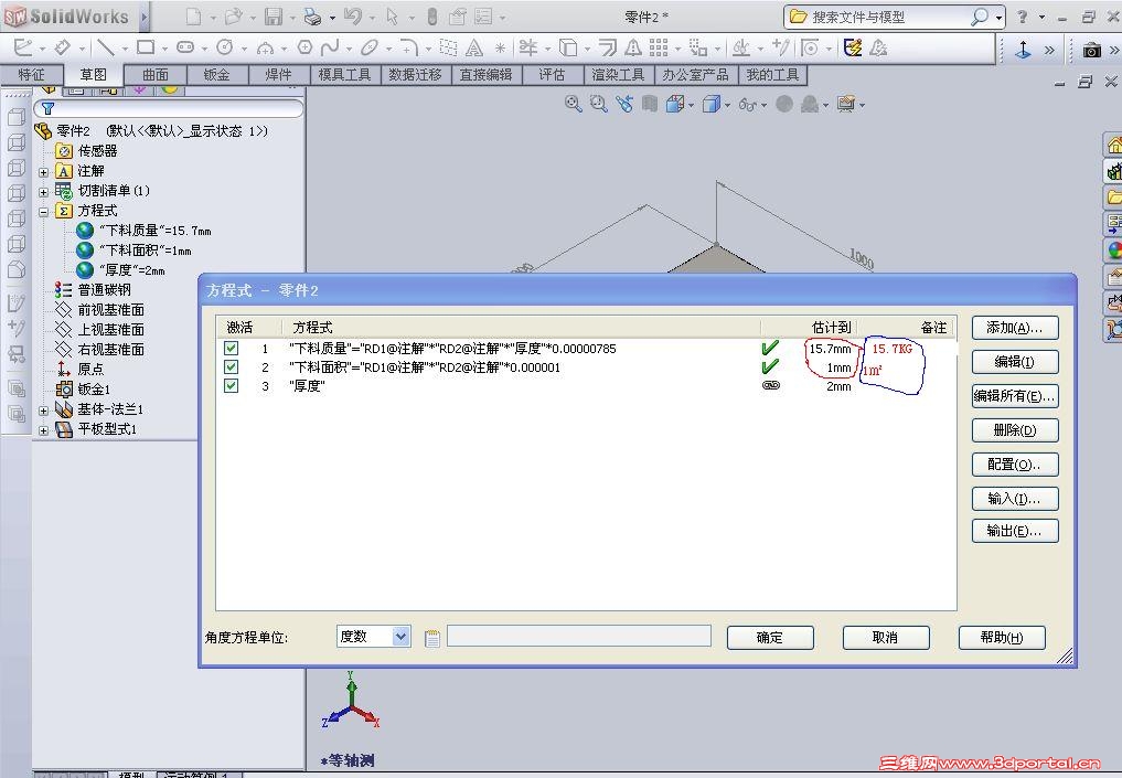

发表于 2012-7-4 20:37:03 | 显示全部楼层 |阅读模式 来自: 中国江苏苏州
如图:(1):RD1@注解,RD2@注解,厚度都是系统自动的,单位都是mm,所以结果是mm。可我要重量kg,亲,有嘛办法?/ i$ X9 r3 y8 O* C
          (2):我要㎡,可他是mm。肿么办?
; @, T# u- J7 H) ]: U! c

发表于 2012-7-4 23:40:28 | 显示全部楼层 来自: 中国浙江杭州
自己到选项 --文档属性里把 单位设置下
发表于 2012-7-5 08:58:16 | 显示全部楼层 来自: 中国江苏无锡
我也想知道 不过自己默认知道就行了
发表于 2012-7-5 09:21:51 | 显示全部楼层 来自: 中国上海
工具-选项-单位。把单位设置成"kg"好了。
 楼主| 发表于 2012-7-6 20:27:26 | 显示全部楼层 来自: 中国江苏苏州
哦,貌似正确,先谢谢啦。
