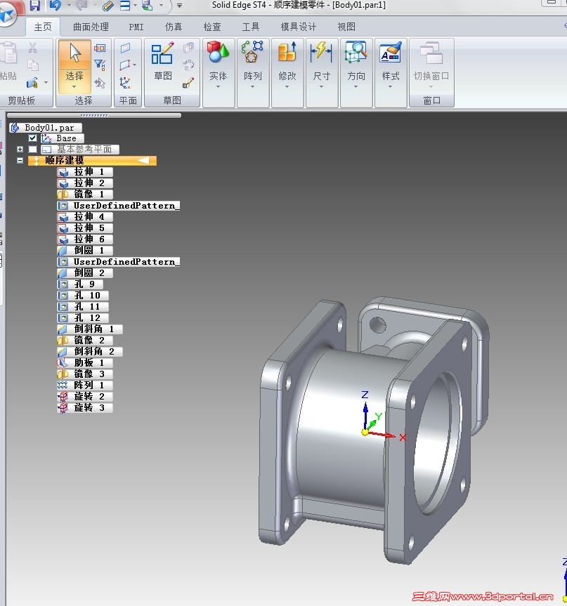

Solid Edge ST4旋转面命令改变零件XYZ方向

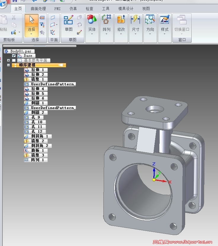

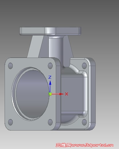

3 d$ x+ ]) c+ m有朋友问,把其它软件模型保存为三维中间格式后,再用Solid Edge打开时,发现坐标与原始文件不同了,如原来朝X的特征变成了朝Y了
: g4 I2 E3 G1 Y6 p& b: U9 p(打个比方而已,大概就是这个情况。照说是这样转换格式应该不会出现这情况的,但既然有发现这问题了就先当它有来解决吧)。1 Y' K  n1 N% r  Q$ _* @

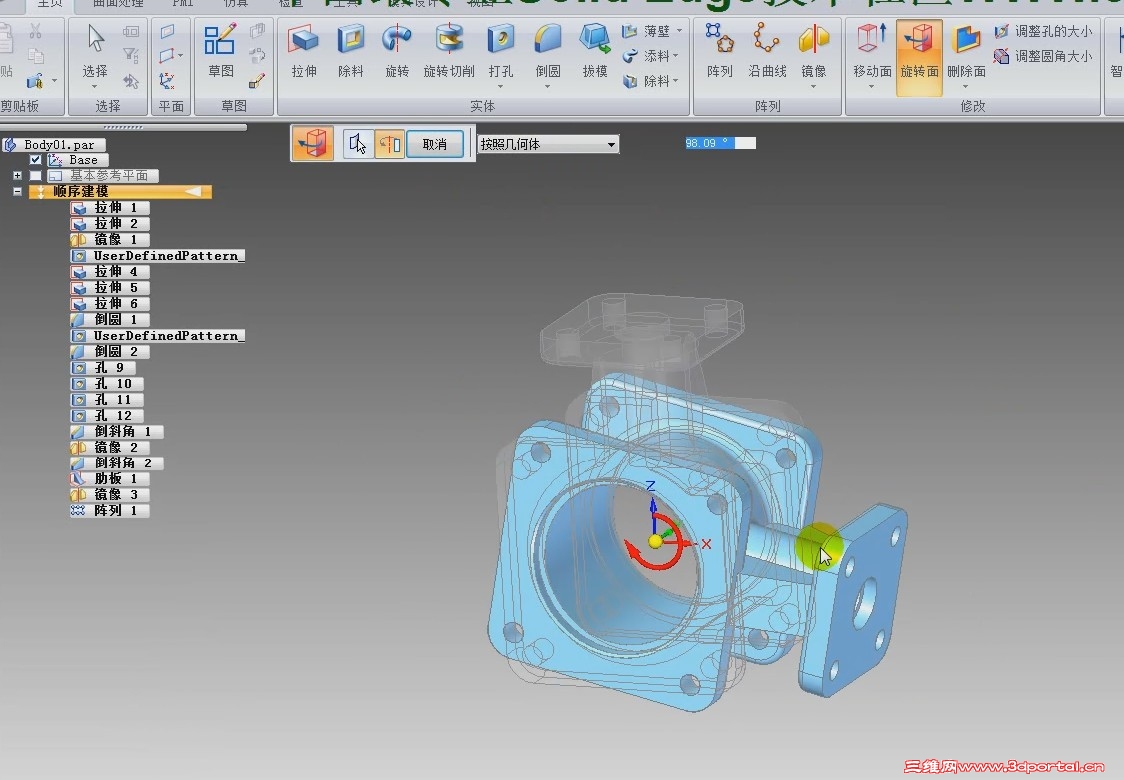

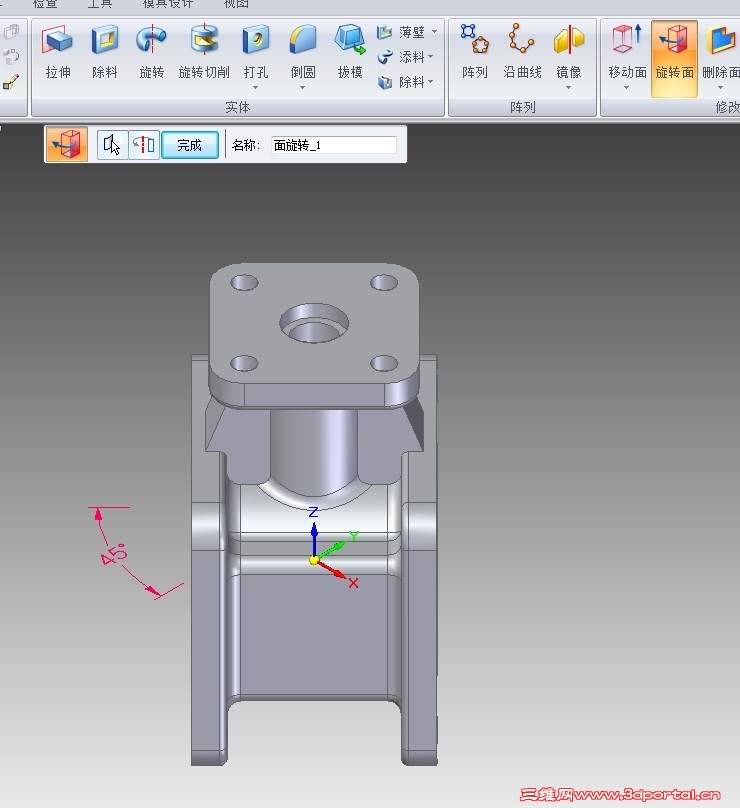

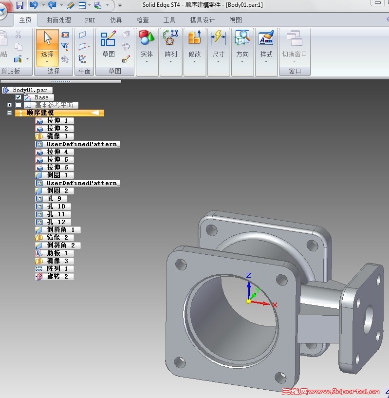

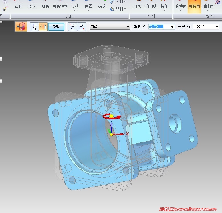

这个情况放到Solid Edge中来解决的话就简单明了了——就当是需要把一个建好的模型整体转一下方向吧。& o0 I0 Y  Y4 b2 Y6 ]
随便拿一个模型来演示一下。" u' Y( c8 i% J. o: i
1.Solid Edge自己建模的! f9 h) F8 s. A: C5 D
关键在这,要选择“体”,这样就把整个模型直接选上了。就这么简单,可根据实际需要任意旋转。3 P8 C( K5 [! D( ^8 G; h
同步同步.jpg 3 G% u% P) ^# `$ t6 i- D
3 }% |# y0 Q( ?& Z* A* L1 R: @4 k
7 D/ a7 `$ e6 ^$ s' ?0 o( J8 W
( J5 `" T; E/ h* [% @$ @  Z2 ?' `3 I% F  f
7 b3 M1 n% ?& V6 l, W 旋转面4.jpg 3 I, S& q# M( Y0 u% A
2 [! U1 g" Q( Z$ l  t
旋转面5.jpg . r# v# t- a; h( J+ {4 {
+ K4 Y, ], S' w4 X: z% w
旋转面6.jpg 2 i6 Y& p, p1 ^
% P/ s% e+ f: N6 q 旋转面7.jpg   Y: n; f1 h1 y/ @* e$ t* Q
