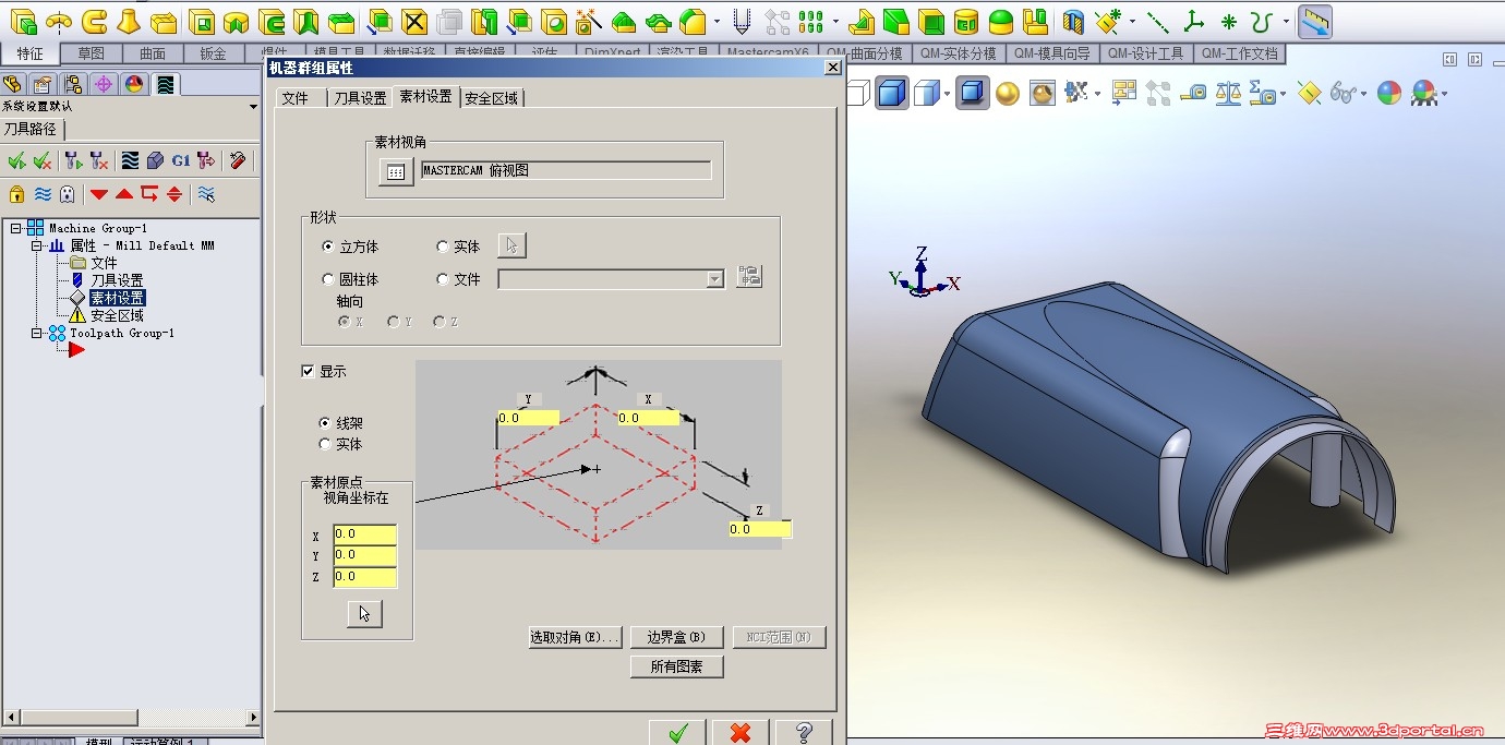

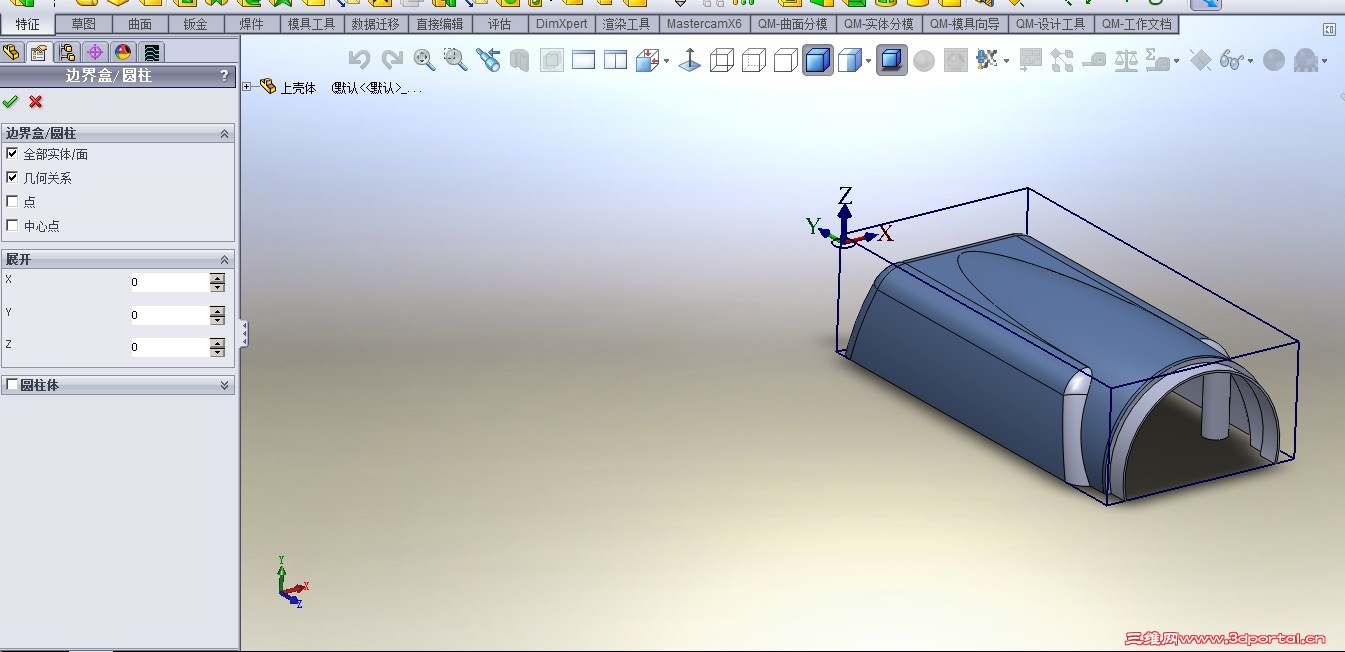

mastercam x6 for solidworks 创建实体最大边界盒
$ x3 U- D; j( j8 ?/ R+ d$ b最重要是要选择几何关系,就能生成实体最大边界线~~

理解为:在SW的界面上,运用部分MasterCAM功能编路。设计加工一体化。# \# t1 G  w( F4 k) D. }8 @8 l6 c1 i& `
好处:设变后,刀路可立刻更新。。。。不用导出/导入,那么麻烦~& \/ B) v' z, x5 M( w) ~
. w: U9 U# N9 Z, E3 X
其实Delcam for SolidWorks 。,。。也有类似的方法。。。了解powermill的盆友可以了解一下~
