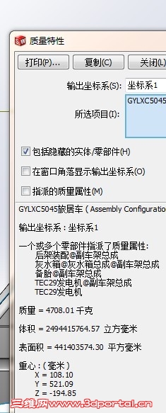

各位同行,如何用SW计算一个组件绕某点转动的转动惯量?主要是装配体中,大家能给一个详细的指点吗,谢谢

新建一个坐标系。。放到你的点上。5 P* p8 `( D0 K. t" T- s+ c5 |. k
点击质量属性。。。换坐标系。+ o1 @; |/ \$ d; i9 F- v% M
可以找到你的转动惯量。这是个思路。
发表于 2012-7-5 12:12:04 | 显示全部楼层 来自: 中国河南新乡
没时间。要不就给你做一个了如图

发表于 2012-7-11 14:07:33 | 显示全部楼层 来自: 中国台湾
請參閱附件說明
