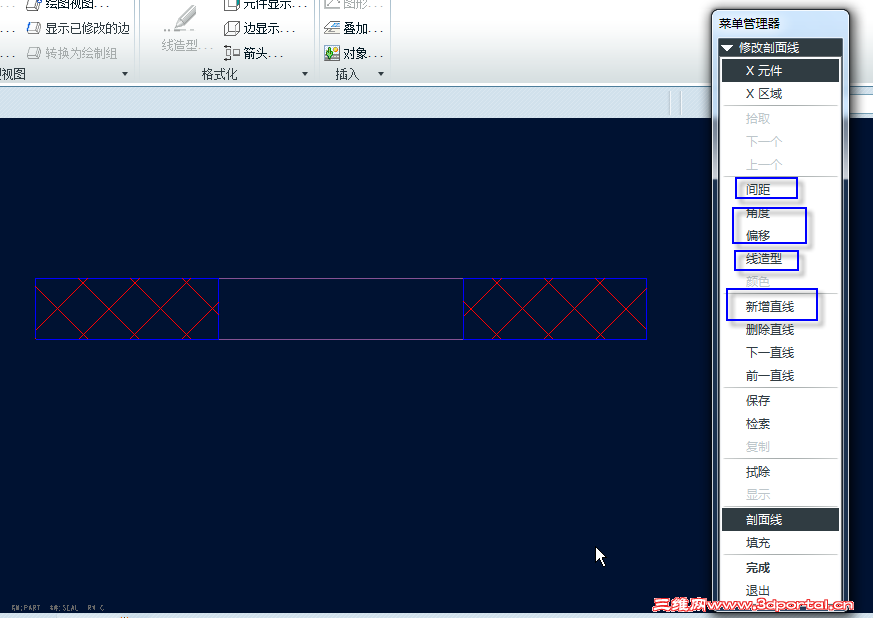

工程图密封圈剖面线如何设置?
发表于 2012-7-5 13:13:32 | 显示全部楼层 来自: 中国广东广州
楼主想要设置什么?' s# q8 {5 ~# n/ \  E
双击剖面线或右键属性弹出菜单可以设角度、间距、线型等等,要是改剖面线种类,可以点检索,软件自带的有几种,要是还木有找到合适的,那的想法扩库了
唐依依 + 3 技术讨论

如果是想把单方向的剖面线改成国标的双向剖面线,可以编辑修改再加上另一个方向的剖面线成为国标的网眼剖面线。

 楼主| 发表于 2012-7-6 23:48:37 | 显示全部楼层 来自: 中国江苏苏州
请具体点如何改成网格剖面线。谢谢!
发表于 2012-7-7 18:09:29 | 显示全部楼层 来自: 中国广东东莞
上面的不是说得很明白了吗? 新增直线,设置好 角度 偏移 线型就可以了。。' g% M, Z& x  b
 楼主| 发表于 2012-7-7 18:47:41 | 显示全部楼层 来自: 中国江苏苏州
谢谢了,知道怎么做了。
