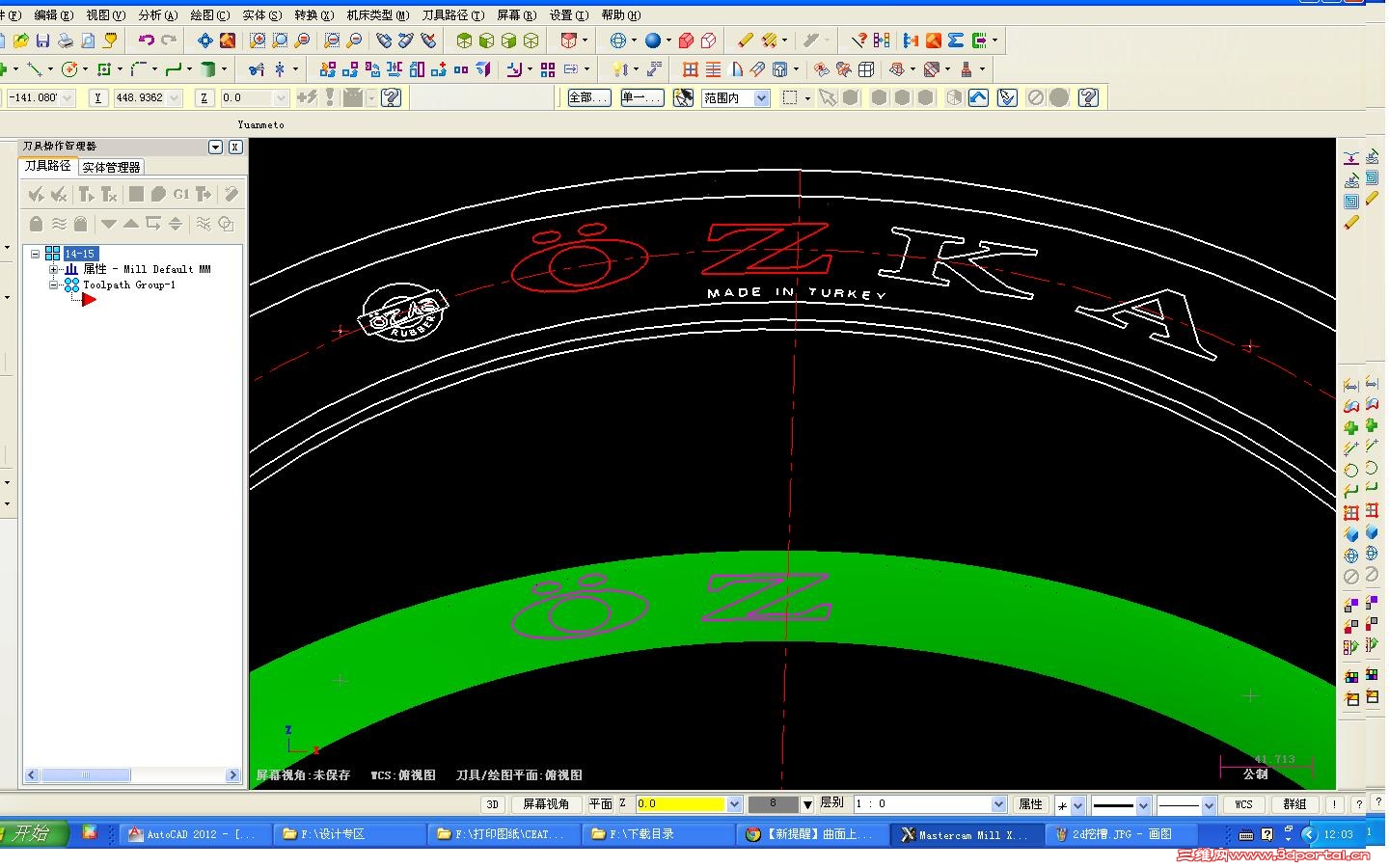

发表于 2012-7-5 13:35:33 | 显示全部楼层 |阅读模式 来自: 中国江苏常州
曲面挖槽加工.JPG . g- K- o  s9 W1 L" d
如上图,平面上的字,我投影到曲面上,打算在曲面上挖槽加工,加工深度为1mm,可以选择哪种加工方法比较好,谢谢!$ V2 C' ]% t( c- F3 v

这个问题很难回答!你选择的刀具大小也决定用什么刀路,还有你的字到底多大?不知道尺寸呀!{:sweat:}

弧面字体不建议挖槽,这样会浪费很多时间...宁愿多换一个把刀进行外形投影.

3 r2 ~  z( Q( q! x是这样的,我们公司原来都是用的v8.0版本,现在我想换成x6版本的加工) c7 k# ]8 R' W  T# G' I
原来我们是在平面上挖槽加工,然后再NCI曲面精加工投影加工而来,7 y' j, a( Q3 L' t
现在我打算把字投影到曲面上,然后再曲面挖槽加工,我看到有曲面粗加工挖槽加工可以做吗?1 S! Y% Z3 |& w
为什么没有曲面精加工挖槽加工呢?我们刀具一般是2mm以下,字高20mm左右。

+ y( p% a' @! V" ]/ ?+ D; P& W用外形铣削的NCI投影可以了。挖槽不是不可以但比较浪费时间

我刚才试过了用曲面粗加工挖槽好像不好加工我投影到曲面上的字/ L6 [' _( x- }$ b- [' V) U
我想请问一下,如果可以在曲面上直接挖槽加工是该选择什么加工路径?5 Z, d8 H+ t: y+ c5 u# K( v, |8 `% B& {
因为我想走如“O”两个圈中间的面积,好像不好外形铣削加工啊,请明示,谢谢!
. f5 U  F$ E1 ]; g外形铣削不是只能走单线吗?

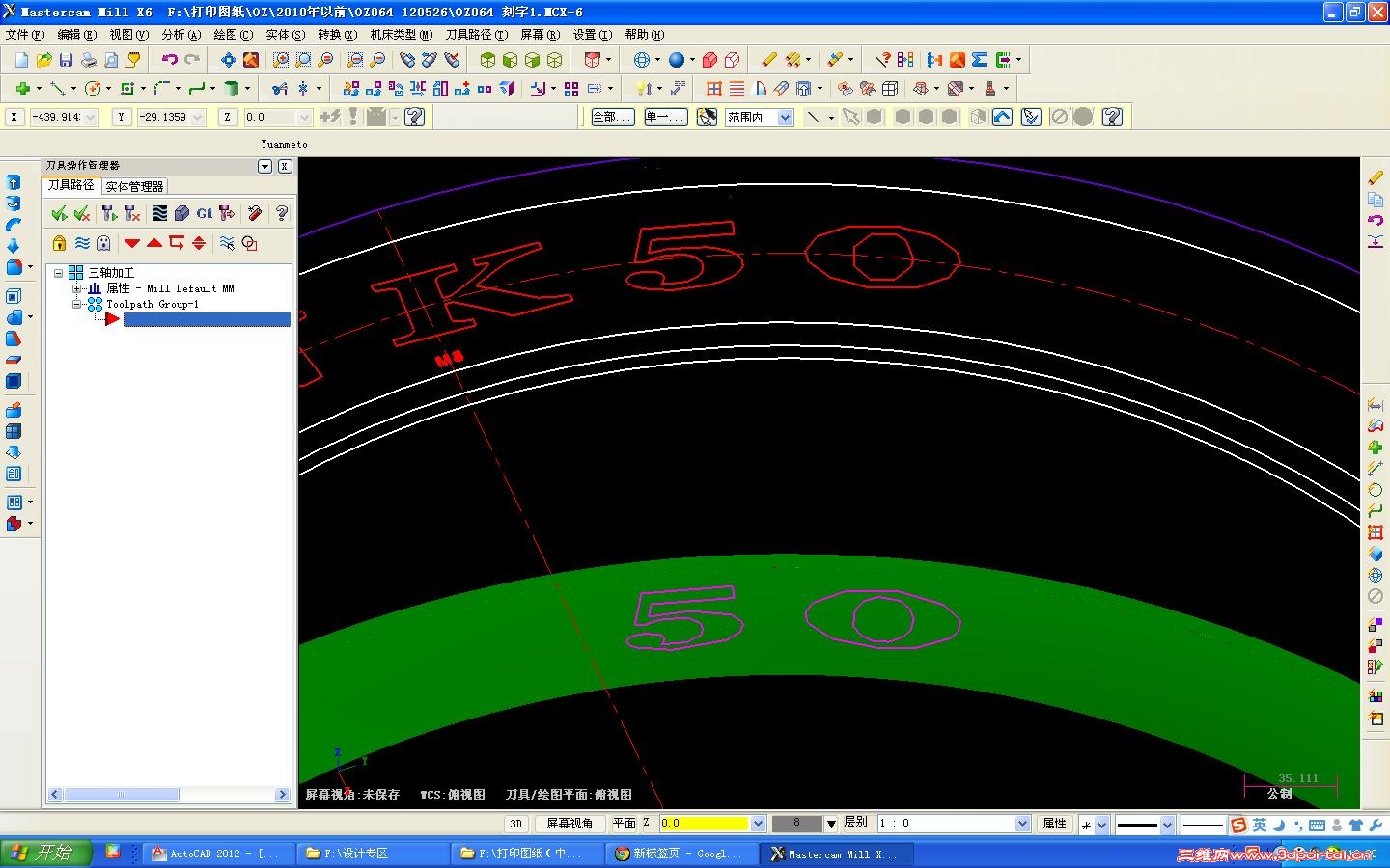

这是在2d挖槽后,在nci投影到曲面上精加工的轨迹2 s% Q  C: e; D, O* `4 s5 v
( ~' h+ k6 N: P) x0 T/ U8 D这是我打算直接投影到曲面上,然后在曲面上进行加工,这种方案有什么合适的加工方法吗?7 e# f9 l: m2 S: m

我以前是用v8.0版本就是直接后处理投影刀路的,后来我把v8.0的后置文件更新到x6版本了,就没有这个功能了,不知道是不是x6不支持这个功能呢?
) ]5 K) E$ U% x9 M8 ]你可以帮我改改x6版本的后置文件吗?" g; x" X9 s3 b4 \& j+ s( r
附件为两个版本的后置文件,如下,谢谢!- [: F8 D1 c( Y. N
