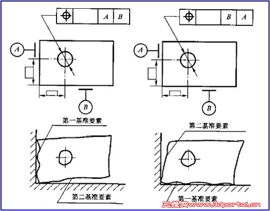

请问位置度和基准面的顺序有什么关系呢?6 U# `- l) R( {4 Z% g% C( f0 u+ `
比如基准面的顺序是A,B,C和B,A,C有什么区别呢?

A、B、C  表示A为第一基准,B为第二基准,C为第三基准。
1 I# J6 Y  a. |) q( D7 rB、A、C  表示B为第一基准,A为第二基准,C为第三基准。

这个我知道。我想知道不同的顺序有何意义呢?

其次如何来确定哪个面作为第一基准,第二基准和第三基准呢?

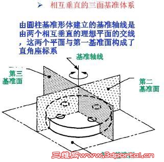

零件完全定位需要约束六个自由度,第一基准可以约束3个自由度,第二基准约束2个自由度,第三基准约束一个自由度。( ]0 E( S( W. ?6 p: v0 b
根据零件的功能要求来确定,一般零件上面积大、定位稳的表面作为第一基准;面积较小的表面作为第二基准;面积最小的表面作为第三基准。 ( Z! y( [% R2 y  x5 K

根据零件的功能要求确定基准的先后顺序,第一基准是最重要的基准,它能限制三个及以上的自由度(如限制一平移两旋转、三平移、两平移两旋转等)。第二基准是次要基准,可限制两个及以上自由度,第三基准限制一个及以上自由度。

首先,是根据装配的定位情况确定的,因为装配定位完以后,工件的位置才确定,这时评定误差才有作,才是你所要的真实情况。至于第一第二,则看定位时谁起主要作用,确定空间位置,然后是平面上的位置等。
+ m- g) i* P5 a1 H' [$ \* {# [) |2 }5 v% M' g; A! v4 e1 {
基准的顺利还有一个作用是在测量时,按序建立测量基准,其评定时就是符合工件实际装配装态的,也就是测量基准与设计基准,装配基准一致。4 S9 C% w; ~$ o$ Z% N7 [" R
5 n; U  n- h6 Z
看一下基准的定义吧,你应该能知道基准的作用。其实基准是用来确定公差带的。9 \' G+ U' K( h0 V9 w' v

如大平面和长圆柱面(孔、外圆)都可以限制三个以上的自由度:大平面限制3个自由度,长圆柱面限制4个自由度。如果这两者都是基准且圆柱面与平面垂直的话,选哪个是第一基准这要看被测要素与哪个关系更紧密哪个就为第一基准。如果长圆柱面为第一基准则大平面必须减少二个自由度的限制,即只限制沿圆柱轴线的移动,不然过定位了(4+3=7>6,还有一个转动自由度要限制)。不过一般选大平面为第一基准的为多。
