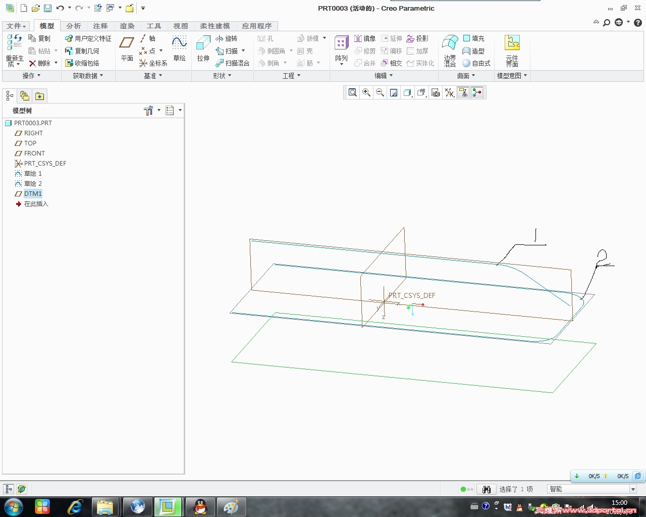

[已解决] 请问高手:如何把如图所示的曲线1、曲线2 投影到下面的平面上形成组合的曲线
发表于 2012-7-5 15:43:34 | 显示全部楼层 |阅读模式 来自: 中国天津
请问高手:如何把如图所示的曲线1、曲线2 投影到下面的平面上形成组合的曲线,就是形成曲线2要有曲线1的弯曲形状的新曲线! n  d5 h! i3 m) h* W

发表于 2012-7-5 19:04:21 | 显示全部楼层 来自: 中国江苏南通
你最终 的零件图是什么样的,能说说不

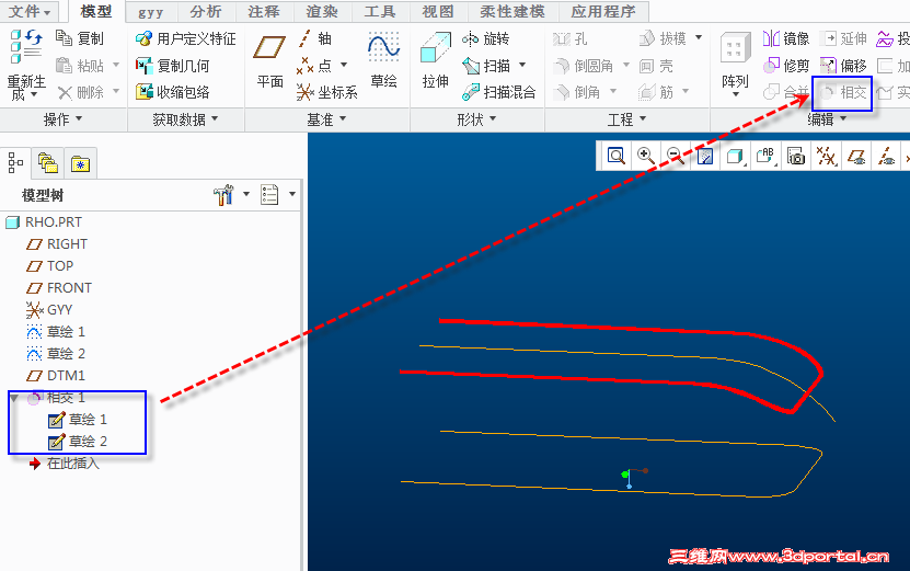

发表于 2012-7-5 20:16:53 | 显示全部楼层 来自: 中国广东东莞
你指的是不是 二次投影???选择两条曲线--相交,,,

发表于 2012-7-5 21:01:25 | 显示全部楼层 来自: 中国广东东莞
你的曲线1、2所在的面互相垂直,且投影面平行于曲线2所在的平面,投影后在下面的平面上看不到曲线1 的弯曲形状,它只是一条直线。除非投影面与两个面互不垂直再可以看到曲线1有弯曲的形状。
 楼主| 发表于 2012-7-6 08:37:32 | 显示全部楼层 来自: 中国天津
ganyiwei 发表于 2012-7-5 20:16 static/image/common/back.gif
6 t9 F4 [0 ?% c1 |' l你指的是不是 二次投影???选择两条曲线--相交,,,
2 D% v  V+ f- X' b. D; U
是, 两条曲线投影成一条曲线
发表于 2012-7-7 21:55:48 | 显示全部楼层 来自: 中国广东东莞
兄弟, 你的问题解决没,, 是不是图片里的样子, 加亮显示那个就是二次投影出来的? . O. V4 J! I: j$ Q

 楼主| 发表于 2012-7-9 08:33:32 | 显示全部楼层 来自: 中国天津
ganyiwei 发表于 2012-7-7 21:55 static/image/common/back.gif
! r+ \! V: M; T7 n兄弟, 你的问题解决没,, 是不是图片里的样子, 加亮显示那个就是二次投影出来的?
5 e" E" [  r) ?4 R
是这样 谢谢
