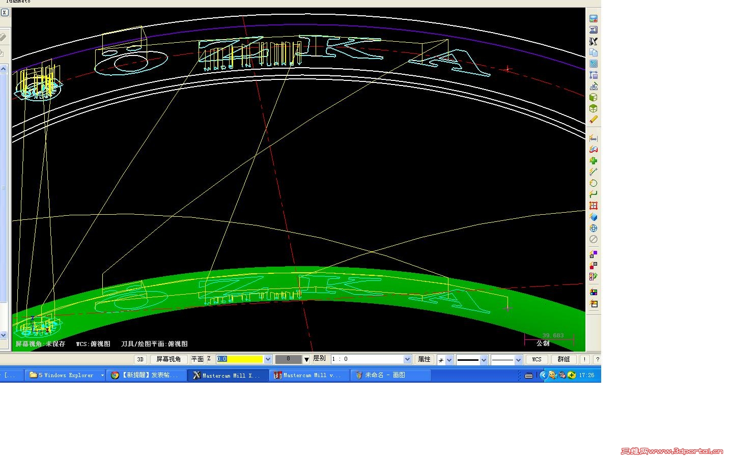

是这样的,我们原来曲面上加工字体,都是垂直下刀的,加工完一个字后,在垂直退刀到参考高度,然后再平移到下一个字上方,再垂直下刀
; G' _) j0 @& f5 m如图
6 G) U! ^. O8 b( }现在我用v6板本后,它平面上加工完后,不是垂直进刀了/ s1 `7 ?5 }( }7 n
如图 6.0下刀.JPG + U9 L6 G# A8 i7 L; G, W7 e( h1 Z
我如何设置可以让他不管怎样都是垂直下刀呢?4 g5 d6 p3 Z7 ]

我只是想问:我第一步平面2d挖槽加工后,第二步曲面nci精加工投影加工
2 q9 ?& Y1 J  g: c# I如何让第二步曲面NCI精加工投影的刀路径不要和第一部的刀路径联系起来就行了,- N5 I5 E, w" X# c
因为我第一步的2d挖槽只是用来过渡的,在机床上是不走刀的,而是直接用第二步的曲面NCI投影加工路径来加工的
# Q/ z4 U3 p4 ~所以我想直接下刀到曲面精加工的进到点就可以了,而不需要从2d挖槽加工的退刀点过来,* j- g; Z2 }7 c. }8 p8 ^0 K8 {
说得可能不太清楚啊,谅解啊

5 j3 i& {/ Y/ C我已经关掉进退刀了,还是出现斜线路径,详见下图,及附件,可以帮我改改吗?

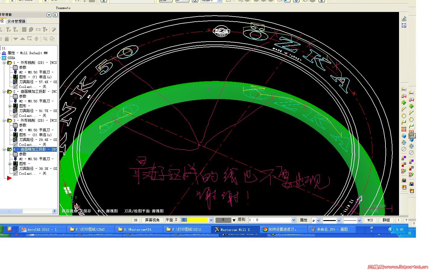

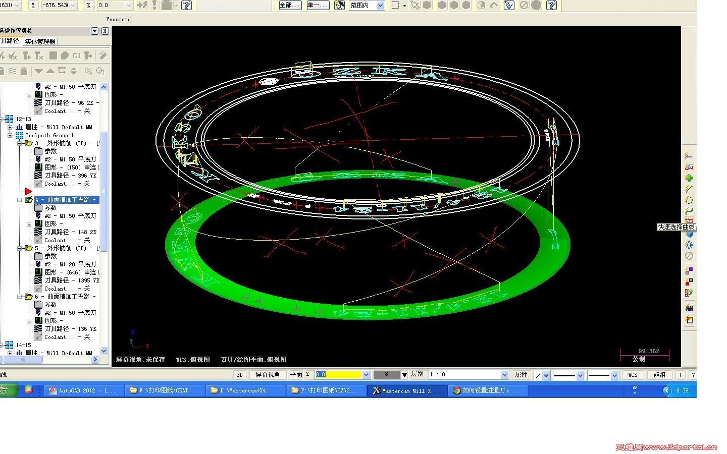

 楼主| 发表于 2012-7-6 09:49:56 | 显示全部楼层 来自: 中国江苏常州
见附件图,第一张是需修改的图) M8 e6 v: ~: v% _2 _
第二张是需修改的模型图7 t9 l) w. j! P$ O+ n
第三张是修改后的效果图,
, X+ b& Y: _& e# t谢谢啦
红色打叉的是不要出现的路径
红色打叉的是不要出现的路径
这是最后效果图
这是最后效果图

你的刀路已经可以了,你到底要什么样的效果?黄色的线就是字与字之间快速提刀空走过去,  发表于 2012-7-6 10:15
 楼主| 发表于 2012-7-6 12:12:18 | 显示全部楼层 来自: 中国江苏常州
是的,第二张图的刀路是可以了,因为第二张图是我重新再别人的电脑上加工的,
7 V2 \4 ~0 N7 _( C我的图(见附件OZ064 刻字3)就是不知道怎么修改可以达到第二张图的效果。! O0 k8 w9 h* d# r
我主要是想去掉从2d挖槽路径到曲面投影的路径线(即第一张图片的长斜线),因为我2d挖槽是不加工的,实际加工的是曲面nci加工.
  L/ D4 ~" x: }  [; ~/ y不好意思,刚学mc不久,可能很多东西没有表达清楚,望见谅!* H+ f, K2 M3 H) C
: L7 \- |/ X: S7 p
您可以帮我修改一下吗?$ E9 c' F  g2 t+ i/ M/ p7 O1 s0 D3 E1 S
