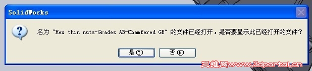

我在从标准件库里拖动一个六角薄螺母到装配体中,出现了如图所示的提示,选择是,则SW出错关闭,选择否,则拖动失败。

建议不要用toolbox里的标准件,经常出些莫名其妙的问题。: x5 y% s! f* ~, O  ~( t' G9 |, ?- M& M. i
3 F# Y  \/ w& ?- v至于说出现你这个问题,应该是你同时打开了另外一个装配体,而且另一个装配体里已经用到过了这个规格的薄螺母。把另一个装配体半了再插入这个标准件试试。

发表于 2012-7-6 14:49:08 | 显示全部楼层 来自: 中国江苏苏州
你把 你 调用的 标准件重命名看看

2 c' X1 d* j, |) a  i( N- g. L用迈迪标准件插件吧。

fat标准件库也不错,要不你就调toolbox里面的标准件,然后另存,用另存的那个装配。直接调用的话,要是别的电脑和你装的不是一个盘的话标准件就没有了。
