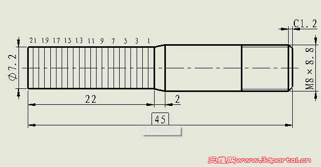

7 ~# |4 d6 [% ~请大家帮我看下,标尺螺钉有没有标准件?假如没有,那我这个标尺螺钉刻度线应该把123456数字都标上去吗?用什么方式标?另外有什么其它问题也可以帮我纠正一下,谢谢!

不用全部都标上,标部分就够了。可用参考千分尺的刻线标注方式。

标尺数字不在螺钉上标注,应在标在配合螺母的圆柱面上,刻度和标数字的多少,按螺母圆柱面的大小规则排列就行了。
