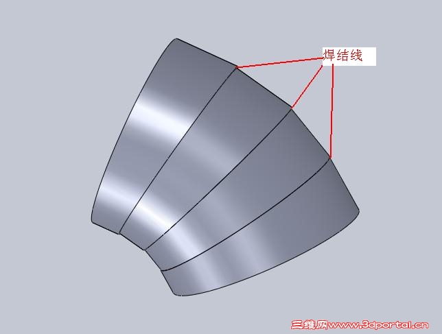

     我这里有一个风管想用solidworks钣金画出来,然后展开放样,现在的方法是一段段用钣金画出来,然后分别出工程图拼焊。
' M. [. G8 ]# p- {     想请教各位有没有更好的办法画出放样图。材质是Q235,厚度是3mm,外径是300mm。谢谢!# [! V9 m! w% s, m, V  P6 T$ ^

记得高版本的SW有个钣金扫描,应该可以做出你想要的效果吧。
