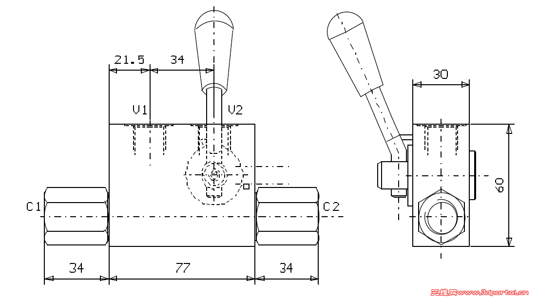

还有手动液压锁一说?求指教

发表于 2012-7-13 20:57:31 | 显示全部楼层 来自: 中国安徽马鞍山
液压锁加截止阀

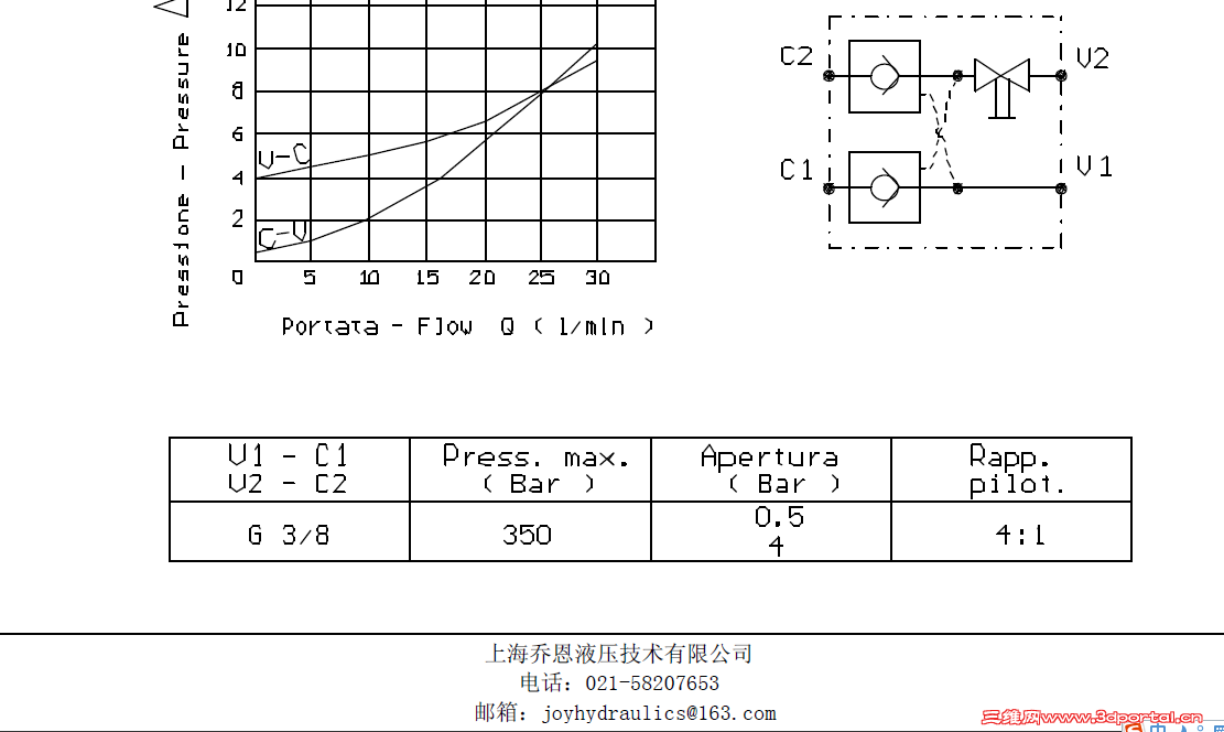

 楼主| 发表于 2012-7-16 11:24:15 | 显示全部楼层 来自: 中国江苏常州
weibangzhou 发表于 2012-7-13 20:57 static/image/common/back.gif6 Z" c4 @6 [' Y4 z4 E- ?6 _
液压锁加截止阀
& Y7 N! o. T% m# Y5 K谢谢你的发图。对于图中我有两个问题:1特性曲线中的C-V曲线是什么意思?C口流向V口又流不通。4 }5 G) D5 v7 a8 G! z+ }8 e
2.开启压力(Apertura)怎么有两个啊,表示什么意思呢?  不吝赐教,谢谢!
发表于 2012-7-19 17:37:18 | 显示全部楼层 来自: 中国北京
有我说个例子:挖掘机上一般有一条辅助油管,不用时是关闭的,用时可以手动用一般的扳手掰开

发表于 2012-7-29 20:44:22 | 显示全部楼层 来自: 中国上海
这种阀很常见,用在工程机械上。
