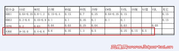

有谁能帮我查下A360材料的标准号,还有标准?5 i. Y6 ~4 g2 Z# z; _' s
我在这个网站上查不到。

6 p' p4 ^' M1 Q3 L% R. \5 H成份:Si:9.0-10.0,Fe:1.3max,Cu:0.6max,Mn:0.35max,Mg:0.40-0.6,Ni:0.50max,Zn:0.50max,Sn:0.15max,Al:余量
  x6 J# I; W! A- u
截图02.jpg / m* H! k+ g! B

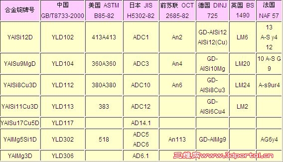

8 [) g/ q9 G( B# H9 _4 ?5 I. K. eA360是铝硅合金,相当于国际上的AlSi10Mg,对应国内ZL104
