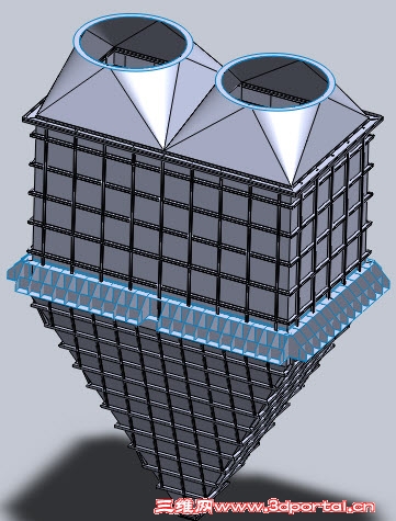

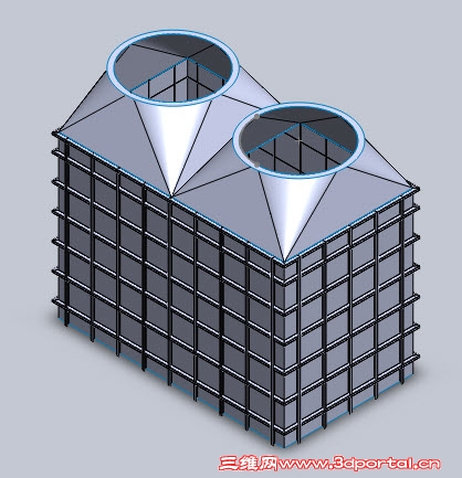

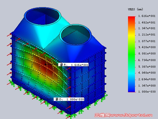

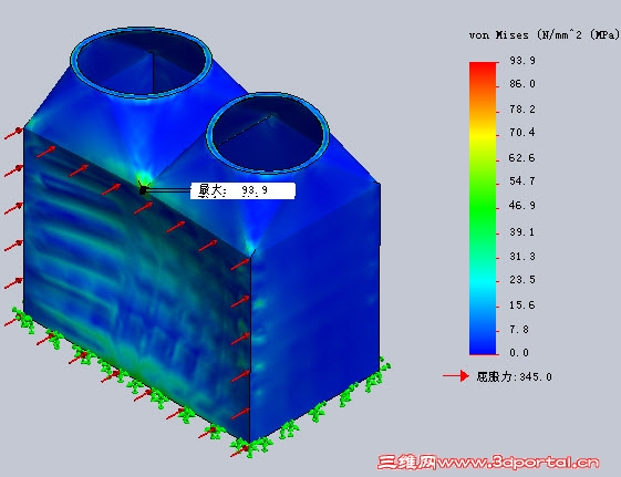

工作遇到了这样一个问题,壳体,锥形,板上有不等边角钢,见模型4 ~. L$ g7 q, D1 n8 P. o  J
先做了一个简单的薄板,分析没有问题,还可以,后来把薄板改为矩形,加肋,分析都没有问题,
% c, V* ?2 r8 `. ?) P* G( U 2.jpg 3.jpg 4.jpg 3 K5 c) g. K* \) Q

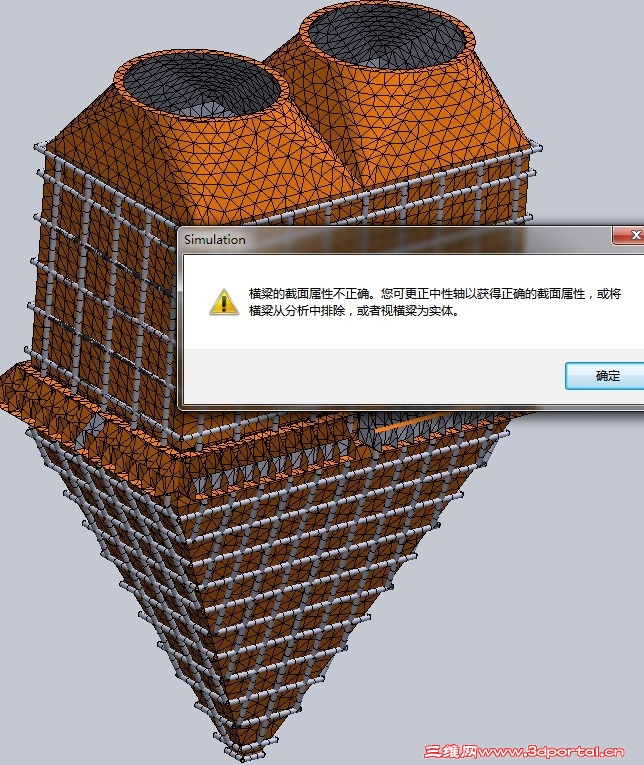

于是乎做完整的模型,今天在单位分析了一上午,结果分析不出来,提示这个,奶奶的
4 Z9 L6 W+ l; o1 r 1.jpg 656.jpg 悲催,希望高手看看什么问题,! D, J# M3 f7 z0 [

solidworks simulation中网格划分有三种:beam, shell,sold,其中beam 和shell 不能同时使用。它的提示理已经说的很明白了。让你把Beam as solid.
: ~& Y9 e+ Y9 Y/ J4 P. |' Y
发表于 2015-3-18 14:24:23 | 显示全部楼层 来自: 中国上海
再者肉眼看,也能看出来,as beam 圆圆的,和shell 怎么能有强度?就像武大和金莲一样,不出事才怪那。
