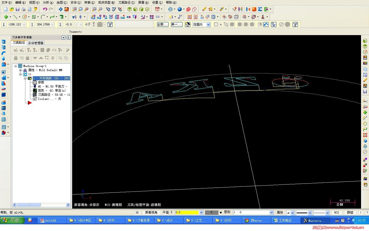

为什么我的进刀不是从z轴往下进刀的呢?
: {4 [* I* k, V- G& N7 ^( L好像是从0点开始进到的,为什么呢?
- R. e# d" M: u; Z$ {+ |, P+ `求前辈们帮我设置一下,哪里出错了呢
7 P+ x5 d" k: u$ | 为什么我的进刀不是从z轴往下进到的呢.JPG 6 {8 h7 `- V, `( [! Y

发表于 2012-7-6 17:43:48 | 显示全部楼层 来自: 中国广东东莞
视角设置错误.已改好! e( q7 M+ P" H9 j

谢谢!请问是不是要重新设置一下刀具平面视角,在重新做一次加工才行,不可以直接修改后,自动重生成路径吗?
+ L! f- @0 T: n5 x. f/ B- \还有像我这种视角设置错误,会导致程序加工出错吗?还是仅仅是视觉问题,不影响加工程序呢?: p' v5 O6 z& t/ u
谢谢!

你设置成这样,三轴机根本加工不了。你重新设置刀具平面后重建刀具路径就可以了。
