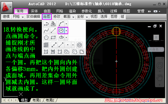

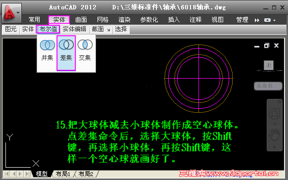

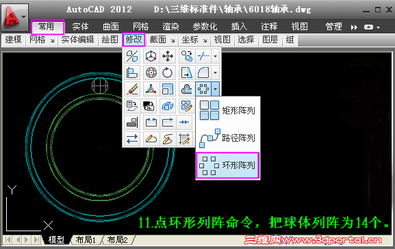

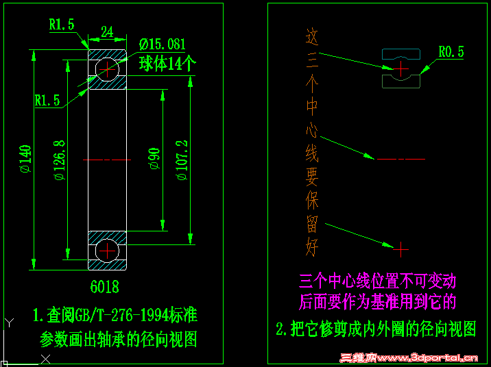

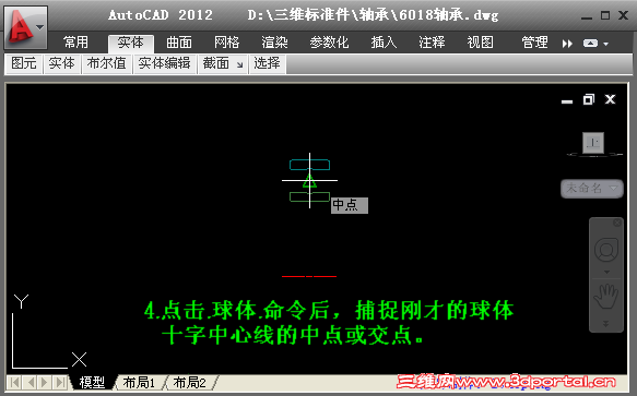

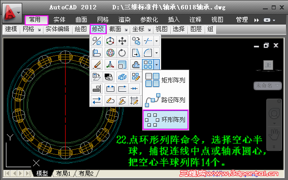

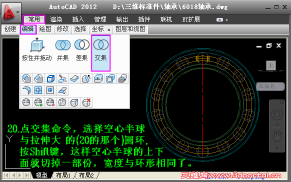

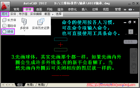

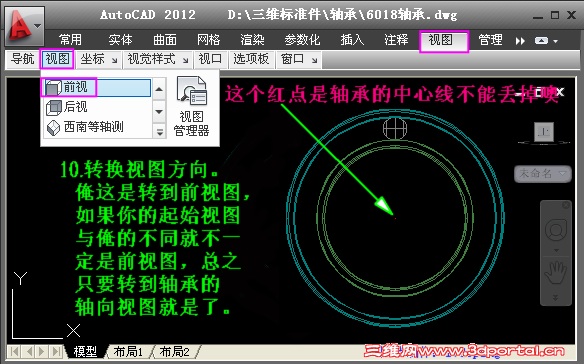

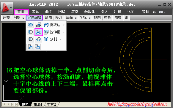

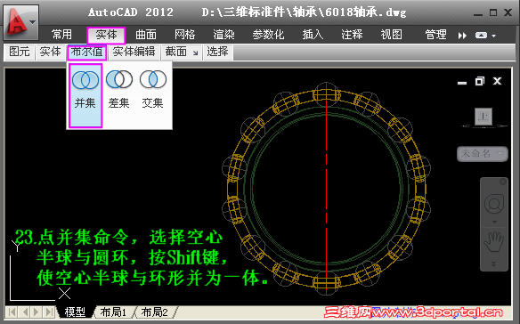

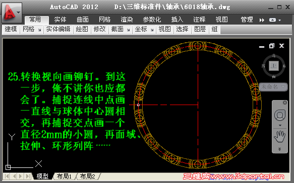

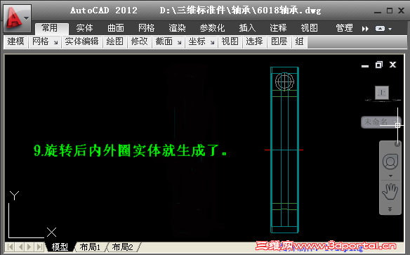

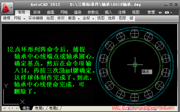

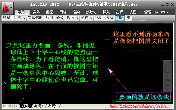

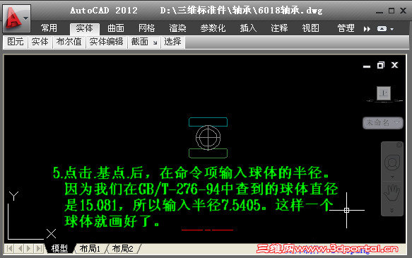

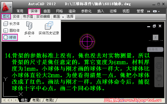

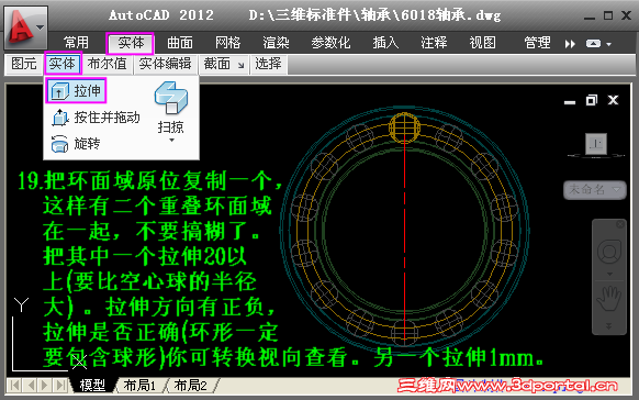

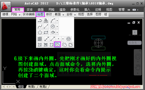

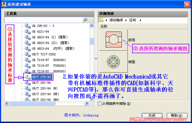

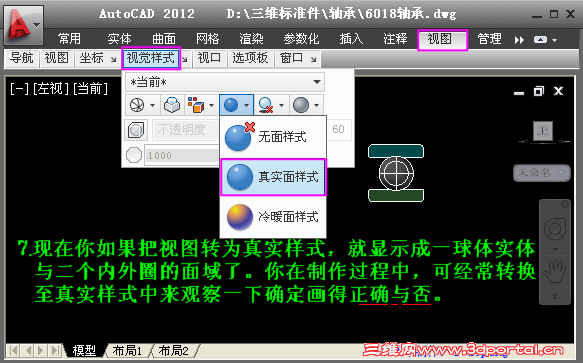

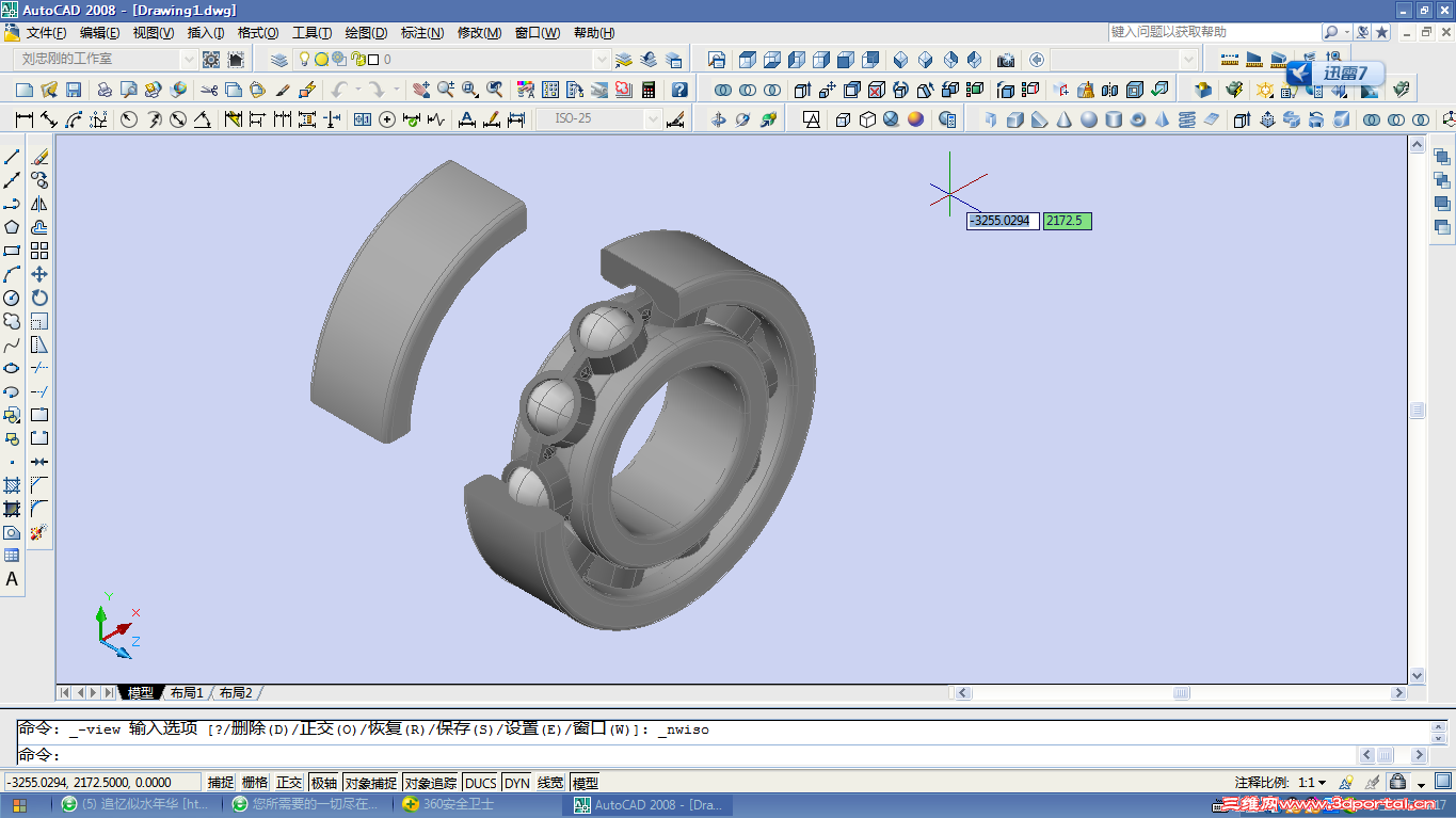

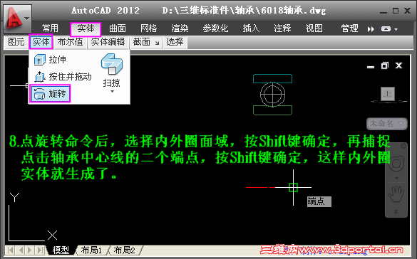

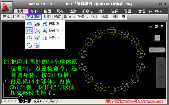

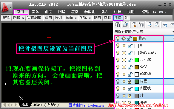

    经常看到一些教科书及视频教程中的建模都是用坐标来定位基点,俺接触的有许多新手在三维空间对世界坐标,相对座标的使用一时无法理解,建模甚是费劲。所以做了一个不用坐标建模的教程,供新手参考。
   这个方法不需用到坐标,只要注意画些基准线,同样能很方便地建模。这也许不是理想及规范的建模方法,但对一些不是复杂形状的物体建模还是比较方便的。在这里提一下,在建模前应根据所要画的物体设置好相应的图层,以便在建模中隐藏或锁定,这样可以关闭隐掉线条及防止在建模中无意移动位置。
   俺这是在2012版中做的,但这个方法在2004版以上的版本中均可应用。
   教程中难免存在错误,望看出来的同仁给予指正,以免误人子弟。
3 L6 t2 w$ ]" g: E% G2 T& h
/ B4 T' ?  w& o 轴承1.PNG
( C* H4 S+ r1 b: ~3 Q
$ q& k# T+ @/ @/ F 轴承2.PNG
4 c8 V* ]" A; E; `0 u' o2 }6 L$ V& |  M
0 W" O, L7 ^2 x  i, J' M5 Z! ~3 A* u0 [+ t0 E) a
轴承4.PNG # V9 s" E- Y: ]) q
: H1 e, f6 Y* R/ g
参与人数 1三维币 +10 收起 理由
woaishuijia + 10 原创内容
 楼主| 发表于 2012-7-6 17:32:35 | 显示全部楼层 来自: 中国江苏无锡
轴承15.PNG   n$ M: Q' l0 S- T% Z% k6 F* d7 j/ j
) ]: C/ h  @& N 轴承16.PNG
% G% l# N9 f$ C( F, r4 O& d
" z3 a7 |  W1 F 轴承17.PNG ' r0 F1 r7 w. y0 q
4 v1 I$ g4 G) R6 B$ r 轴承18.PNG , `. Z- Y. c* ^& B3 F! {
1 x+ u4 L$ M6 b6 n' k* D. }
轴承19.PNG 2 ^, A5 t" S5 T& f+ J, D
) b+ _" E1 h( }% B6 }
轴承20.PNG ' R9 i- e: b( E8 _' \" t! A

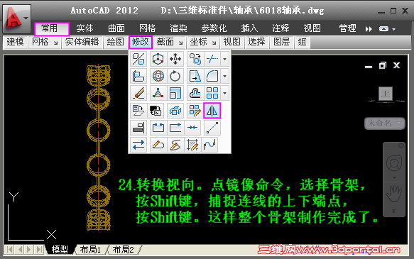

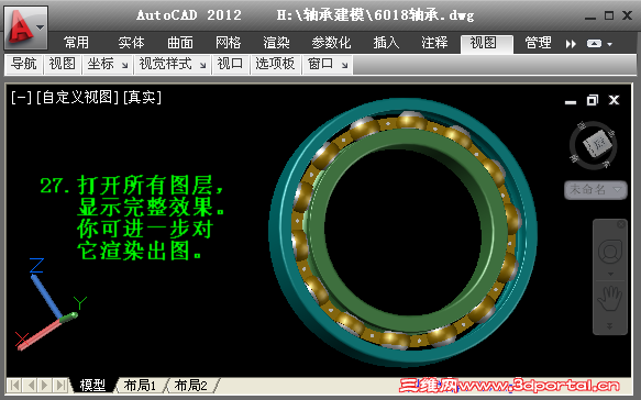

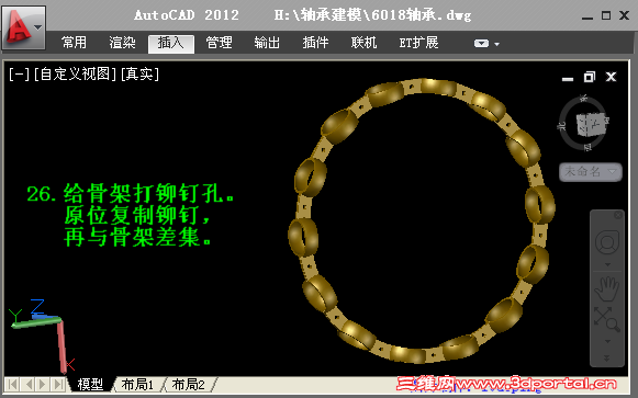

 楼主| 发表于 2012-7-6 17:34:07 | 显示全部楼层 来自: 中国江苏无锡
本帖最后由 lvdeping 于 2012-7-6 18:28 编辑 3 l( d9 W3 T8 y; A9 {/ b8 O  e6 X5 X* f6 C" b
- o1 o3 n3 o! H  k1 @
, g) t0 B$ c: g. k6 ]
: B8 T$ H) L8 k/ f& D 轴承22.PNG
; T  b, A! R' P% v% f  K& v9 A; g5 [6 F. ?: b0 a
轴承23.PNG . y7 ?/ g6 D3 o. _$ K
4 D( {: A7 v: T& D: p 轴承24.PNG . a- e( f# t. ]$ Q' x. l) g) b2 m
; f. r5 q" E% w4 P2 Z
+ A: [! K  q! G' E8 B# N
  E( J7 N1 ?9 t- N
/ o/ U7 n8 H% n$ f6 k4 ] 轴承27.PNG
7 u1 h# @3 Y! _) N( O# B6 O  e8 I$ P
轴承源文件:
* J1 y& m, B2 Q3 _$ ^6 q) n
6018轴承.rar (166.09 KB, 下载次数: 39)
参与人数 1三维币 +20 收起 理由
woaishuijia + 20 原创内容
