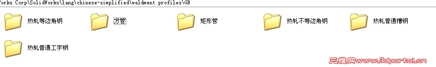

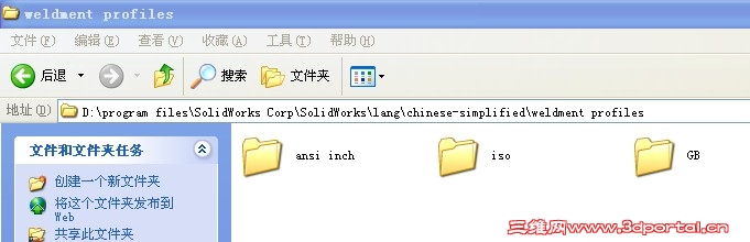

2012版本已经放在了安装目录\SolidWorks Corp\SolidWorks\lang\chinese-simplified\weldment profiles,原始安装里面是没有GB的,自己可以添加进去。

发表于 2014-4-15 20:56:36 | 显示全部楼层 来自: 中国湖南长沙
xiabiao1026 发表于 2012-7-13 22:44 static/image/common/back.gif6 ?* @: }1 l: {7 \+ T0 ?' y
2012版本已经放在了安装目录\SolidWorks Corp\SolidWorks\lang\chinese-simplified\weldment profiles,原始 ...
1 [6 U% h" h+ a0 V9 Z% g) e) m你的GB文件夹是哪里来的呀?可否分享一下。谢谢。
