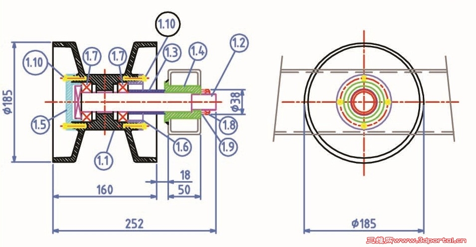

那位高手帮忙解读一下图纸内灰色线条的结构及作用

9 w- ~' \  a+ P7 g楼主没说清楚:在哪个视图?哪一部分?哪个零件号?
; ?# p6 v! Z$ K! G. v; i% P0 h剖视图右侧的方框是支撑梁。其它的结构简单,不明白吗?

图中灰色线条构的成的部件是一个中空的方箱,箱上焊一轴套,轴被支撑在其中,旋转部件安装在悬臂的轴上。

支重轮固定在台车架中间的还不多见,常见的是固定在其下方。& H8 B  S( |' Q- L: B" j" c

谢谢gaoyns 、cdxwg两位大侠,现在明白了,终于将画好了。{}
