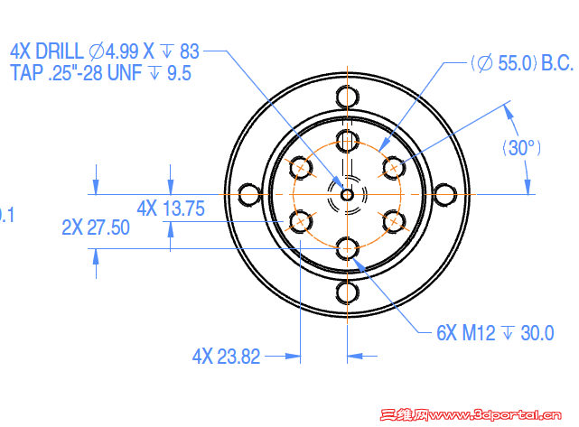

[求助] 请问TAP0.25''-28UNF 这个是攻多少的螺纹?
发表于 2012-7-7 15:59:29 | 显示全部楼层 |阅读模式 来自: 中国广东佛山
如图: TAP0.25''-28UNF ↓ 9.5  应该是攻多少的螺纹?5 \# e8 F) o8 r7 {# c- H

是英制螺纹。1/4寸、每英寸28牙。注意是28牙,不是螺距数。也就是只有27个pitch。已经写了钻底孔4.99(深83另有用途)。

美标统一(UN)螺纹& Z, `9 c; H- h. k" f
需用1/4-28UNF的专用丝攻.

UN是美标螺纹,用1/4-28UNF的专用丝锥。此种螺纹多见于液压元件中。与英制螺纹的直径有区别。

UN是美标螺纹,用1/4-28UNF的专用丝,每英寸28牙,钻底孔4.99,螺纹有效深度9.5

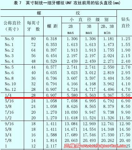

应攻美标统一细牙螺纹1/4-28 UNF,攻深9.5mm,底孔直径见下表:
