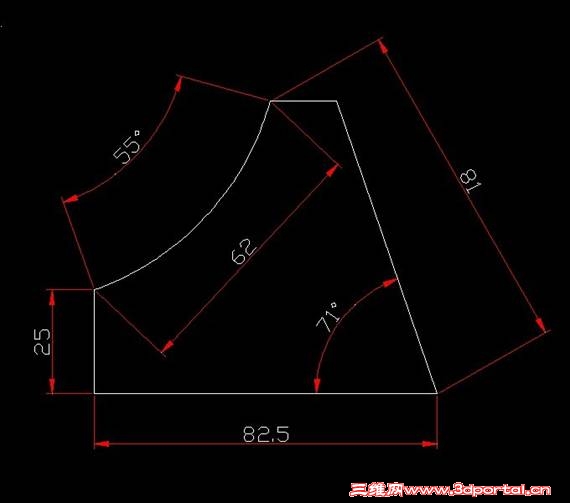

clip_image002.jpg 怎么根据图示的标注尺寸画出此图。。。谢谢大家

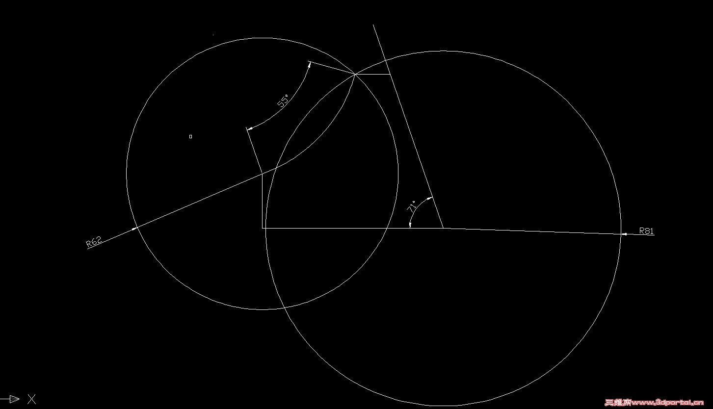

没什么特别的,假设圆弧的下端点为A,上端点为B,图的右下角为C,把AC、BC连起来,把AB看做62mm的直线,所有的几何关系不是请楚的吗?剩下的就是确定一下圆弧半径。

0 t$ A: ^7 f+ o0 y  `左上角圆弧根据起点端点角度画。非常简单的图

! e5 J( q5 Q4 |0 @4 u4 n( A用"起点,端点,角度"画圆弧,就不必考虑半径.

此图的关键是确定出弧的圆心,只要找出圆心,就一切OK了
