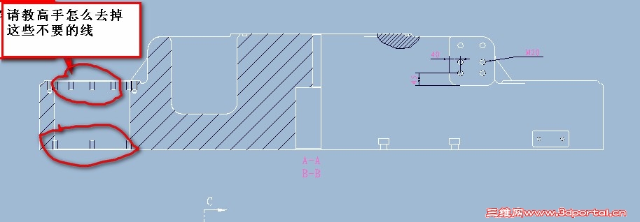

如何去掉多余的线

4.0不行。不过野火5.0可以:在工程图剖视图里点选要去掉的螺纹,按右键、选择檫除即可。

发表于 2012-7-7 21:08:57 | 显示全部楼层 来自: 中国广东东莞
注意:直接点选要去掉的螺纹,且一次点一个去掉一个。这个不好截图(截图时鼠标已经拿开了),要用视频才能表达。; m) `: F9 U% `/ K! q  Y2 e* D
你自己试试吧,不难。

发表于 2012-7-7 22:01:35 | 显示全部楼层 来自: 中国广东江门
tangcarlos3d 发表于 2012-7-7 20:35 static/image/common/back.gif: M" W# O7 d0 F/ ?1 g2 k% O1 V4 f
3 r5 X& A- k( u  d6 ^+ ~$ B
4.0也是可以的,有个显示拭除的工具,弹出的框中设置好拭除或显示等的过滤,轻松搞定。两年前用的4.0,现在都用CREO了,操作步骤没法截图,菜单名也记得不是很清楚了

发表于 2012-7-7 22:13:58 | 显示全部楼层 来自: 中国广东东莞
hc_yml 发表于 2012-7-7 22:01 static/image/common/back.gif$ g) c9 g, E5 c3 O3 c
4.0也是可以的,有个显示拭除的工具,弹出的框中设置好拭除或显示等的过滤,轻松搞定。两年前用的4.0,现 ...
$ u/ f* S" C: @3 }% @- j
谢谢提醒。我们的4.0是正版的,我试过不能象5.0那样在剖视图内拭除装饰螺纹。我在用D版在自己的机器上试试。
发表于 2012-7-7 22:27:20 | 显示全部楼层 来自: 中国广东江门
tangcarlos3d 发表于 2012-7-7 22:13 static/image/common/back.gif9 [( W! V; N5 n! A
谢谢提醒。我们的4.0是正版的,我试过不能象5.0那样在剖视图内拭除装饰螺纹。我在用D版在自己的机器上试试 ...
6 Y3 r" d1 s7 J$ U0 o8 x+ B那个也是正版的,记得当时用的是M040版的,工程图经常会出现修饰螺纹线,都处理掉了
 楼主| 发表于 2012-7-7 22:57:17 | 显示全部楼层 来自: 中国江苏苏州
怎么我没有螺纹这个按钮啊,难道我d版软件有问题。
 楼主| 发表于 2012-7-7 23:18:45 | 显示全部楼层 来自: 中国江苏苏州
在工程图剖视图里点选要去掉的螺纹,怎么我选不了装饰螺纹,是不是我这是d版软件不行呢
 楼主| 发表于 2012-7-7 23:20:02 | 显示全部楼层 来自: 中国江苏苏州
如何解决啊?郁闷哦!难道要转到cad删除
发表于 2012-7-7 23:49:18 | 显示全部楼层 来自: 中国广东江门
试下 点到注释栏 再选,还有过滤器也得注意,或者按着ALT键选择
发表于 2012-7-8 09:50:40 | 显示全部楼层 来自: 中国广东东莞
这个以前讨论过滴,,4.0 也是可以的,,只是释除时候要注意些 细节。
发表于 2012-7-18 22:37:20 | 显示全部楼层 来自: 中国湖南长沙
我们公司用的是4.0的,右键就可以拭除了
