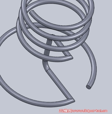

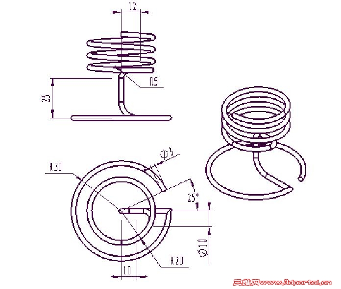

如图,怎么过渡啊?$ j) {' W: y6 _8 N: I; r
5.jpg % q+ @7 H) v* Z3 |+ v: Q
% M# M0 ~# J7 H1 r  ?* @: o! o2 \ 1.jpg 8 e6 Q4 }3 x& M6 {% \- }. _3 M

可以进入三维草图,转换实体引用螺旋线和曲线,然后用草图倒角即可。
发表于 2012-7-13 17:16:12 | 显示全部楼层 来自: 中国湖北襄阳
添加“相切”的约束试试看
发表于 2012-7-14 08:30:33 | 显示全部楼层 来自: 中国浙江金华
xflhf 发表于 2012-7-13 17:16 static/image/common/back.gif
3 g7 n9 ~. R+ b: f( H# F添加“相切”的约束试试看
  d9 n8 ~, P/ n/ y  Z/ }$ C这个是对的~~
发表于 2012-7-15 11:36:47 | 显示全部楼层 来自: 中国山东青岛
3d草图在圆角
发表于 2012-7-15 20:19:38 | 显示全部楼层 来自: 中国台湾
也可以先做個實體再選邊線做3d草圖的路徑.
