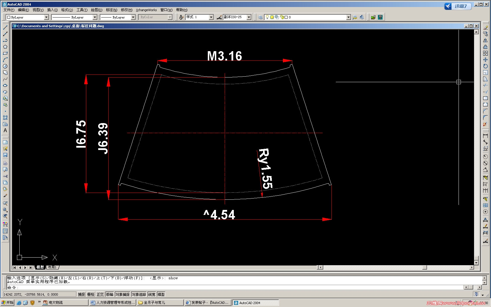

不能正常显示尺寸
不能正常显示尺寸
, J5 V3 U. I! k/ N  z. Y2 b8 U8 \
9 z5 a( j$ E7 U3 S* Y6 }4 K" U

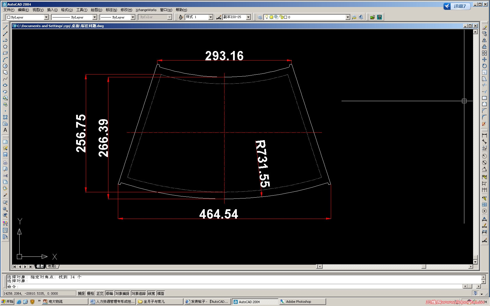

如上图所示,这个图在厂里的电脑里用AutoCAD2004标注的,可是标出来的都是些稀奇古怪的东西,文字样式,标注样式这些改来改去也还是一样(试过AutoCAD2006,也是一样的),不知道是什么问题,把文件拿到我家里的电脑,同样用AutoCAD2004打开,刚开始还是显示那样的,点一下标注----更新,然后选中全部尺寸,就立刻全部变成正常的尺寸了。(如下图)不知道为什么会这样,估计是厂里的电脑有问题,可是又不知道是哪里出问题了。硬件问题不可能,软件问题,重装也重装过了,但还是不行,有哪位兄弟遇到过这种问题么?。

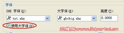

我觉得还是因为字体的原因。可能公司字体库里没有该字体3 ]* P* @% s7 ]7 M1 I( M
或者你看看是不是下图选项框中的问题" l. l/ w( Q% z4 g% y5 f9 u. V

不是字体的问题,这些都试过了,而且厂里软件也是从我电脑上拷过去安装的。

字体设置问题。公司里的CAD需要设置一下
