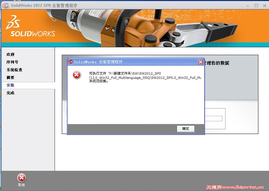

[求助] solidworks 2012无法安装,总提示安装出错
发表于 2012-7-8 08:06:02 | 显示全部楼层 |阅读模式 来自: 中国辽宁沈阳
有谁遇到过这种吗?我两台电脑都这样,真是郁闷啊,XP系统32位安装软件

发表于 2012-7-8 08:32:51 | 显示全部楼层 来自: 中国江苏无锡
安装SW2012.SP4集成版吧!
8 }+ u8 G$ V1 ^8 |http://www.3dportal.cn/discuz/forum.php?mod=viewthread&tid=1157112&extra=page%3D1
& t- G2 b; {# G+ t% z) B
发表于 2012-7-8 10:00:07 | 显示全部楼层 来自: 中国广东东莞
建议你不要用根目录下的setup.exe安装,用它的话要联机确认。用sww/data目录下的setup.exe,另外如果你的系统是XP或Vista、wn7家庭版没升级到sp1,则要先安装prereqs目录下的有关文件才能成功安装,不然会有会滚操作而退出安装。, e$ F# q6 J4 g6 c: r
如需要其它功能再用相应目录下的setup.exe程序进行安装,但有几个目录不要安装,如swlicmgr,不用PDM功能管理数据pdmwserver也可以不安装。

发表于 2012-7-8 12:02:12 | 显示全部楼层 来自: 中国广东深圳
是不是你的安装包有问题??重新找一个安装包试试。
