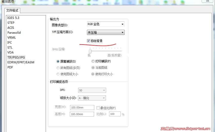

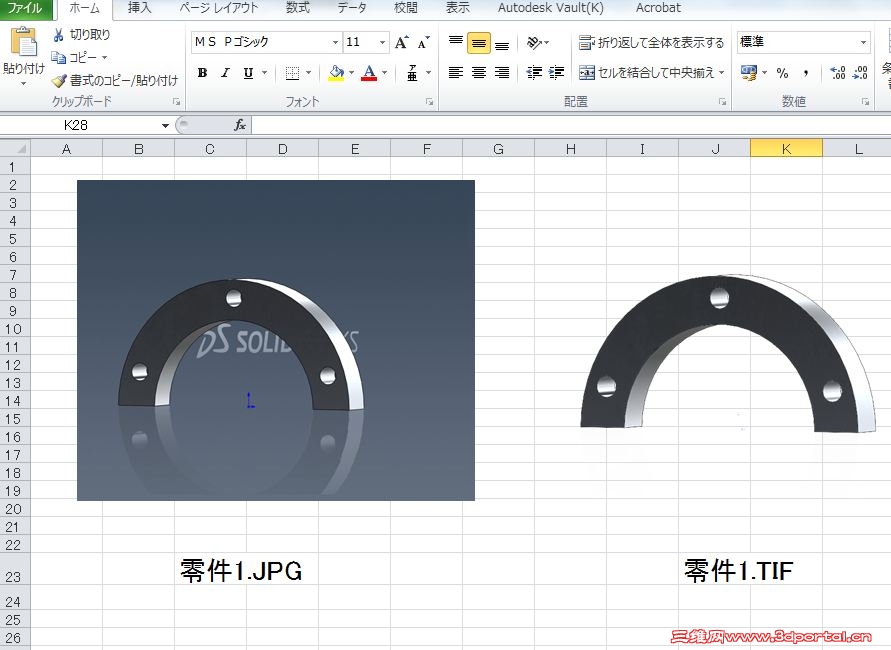

5 r- M# ]  Z: u1 _/ \SW保存图片时,选用保存TIF格式,在选项里,勾选*移除背景*,比较如下- `0 _0 g# |  W0 ]4 Y3 L( g
, }& H/ U- y1 e6 I+ c: S
! b6 H) B4 o/ z% {0 p0 U! c/ ]- @
$ K7 h& `( q, w, {

这个方法不错,用这种方法插入后,很有立体感,应该同样的方法也能插入word吧。

楼主请问我在选项中没有找到移除背景,

office2010早就有這個功能了,一直在用,不僅僅是sw存的圖片,您照的相片也可以,但是不要背景太亂,否則扣出來的實物圖不完整.

 楼主| 发表于 2012-7-14 15:20:07 | 显示全部楼层 来自: 日本
yuchenchuangen 发表于 2012-7-10 07:42 static/image/common/back.gif4 E' u. ^- i- G1 N. e  Y8 `* h
楼主请问我在选项中没有找到移除背景,

为什么我的按照这个方法输出时零件图片不见了??

这个估计要2010版本以上的。我2007的就没有
