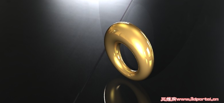

2个草图1个特征的异形体,当做练习题大家练练手吧O(∩_∩)O~

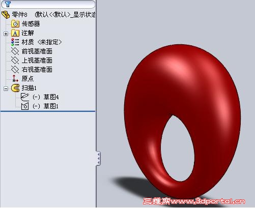

发表于 2012-7-8 15:46:12 | 显示全部楼层 来自: 中国江苏苏州
本帖最后由 mygc 于 2012-7-8 15:47 编辑 & j5 z3 c% s* |8 ?: \1 Z
1 f6 |, l- D' i$ H8 E' X$ w参与练习!

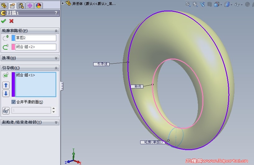

扫描就行了,主要是这个引导吧

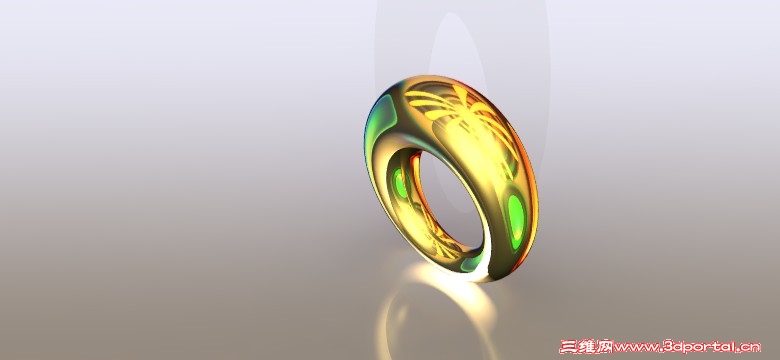

发表于 2012-7-9 09:13:14 | 显示全部楼层 来自: 中国辽宁盘锦
其实此题应该学习的是渲染,他的渲染每次都很棒

不知道为什么选不了引导线。

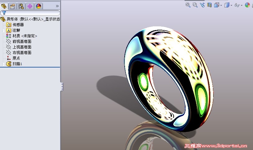

发表于 2012-7-9 09:37:00 | 显示全部楼层 来自: 中国浙江台州
渲染高手,向高手学习,为什么挡着设计树里的特征呢
发表于 2012-7-9 18:59:50 | 显示全部楼层 来自: 中国江苏苏州
阿帕奇 发表于 2012-7-9 09:13 static/image/common/back.gif6 W) h5 @6 Z. J. F! q$ ]
" W$ \* T+ s- N" U' Z3 f( h打开小金球就能达到此效果,不用渲染的!超版不知道?
发表于 2012-7-10 07:57:02 | 显示全部楼层 来自: 中国辽宁盘锦
mygc 发表于 2012-7-9 18:59 static/image/common/back.gif
( w7 S: j' r/ O; m: K打开小金球就能达到此效果,不用渲染的!超版不知道?

看起来像个气球,呵呵

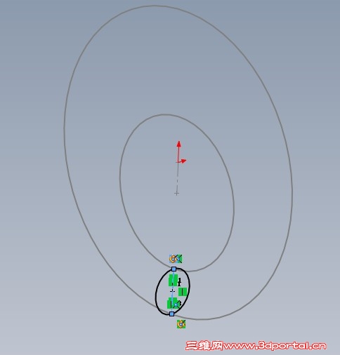

发表于 2012-8-3 22:19:13 | 显示全部楼层 来自: 中国广东广州
悲催啊,想了好久,还是不知道怎么扫描出来的,让我看看,真么个草图和引导线
 楼主| 发表于 2012-8-4 12:03:32 | 显示全部楼层 来自: 中国安徽蚌埠
1999lggg 发表于 2012-8-3 22:19 static/image/common/back.gif
( m$ l: c, `" d悲催啊,想了好久,还是不知道怎么扫描出来的,让我看看,真么个草图和引导线
/ {! U0 Q& P% c具体见图……

发表于 2012-8-4 21:09:59 | 显示全部楼层 来自: 中国广东广州
非常感谢 ,楼主如此热心,让我学会了如何画。
搞定
搞定
发表于 2012-8-5 21:47:08 | 显示全部楼层 来自: 中国辽宁本溪
原来是这样,两个草图一个特征
