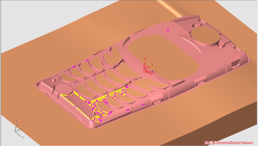

 楼主| 发表于 2012-7-11 15:45:17 | 显示全部楼层 来自: 中国广东珠海
我打开开放边检查是这样的,真不知怎么改了。我文档不是我自己画的。是教程里自带的。求帮助

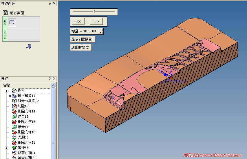

发表于 2012-7-12 14:31:37 | 显示全部楼层 来自: 中国浙江绍兴
问题主要在分模面分配问题上,在原档上修复了一下,建议这类问题在分模档上修改较妥当些!- b6 L) F2 R# u
图像 4.jpg / ?, b+ k- u+ a
7 q5 y8 l6 m' D2 [# D& N
手机壳-后模已修复.part2.rar (715.9 KB, 下载次数: 17)
