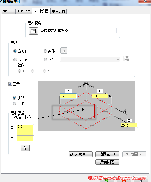

2 b$ K( g+ i  j! r7 z, p这个箭头的作用是?

原点的位置

作用是什么?) ?3 F/ D8 k# Y
如果设置在中间和角上,在我们实际工作中,会带来和体现出哪里有变化$ |/ W7 c  j& H) A

{} 作用当然是定义毛坯中心坐标了。。

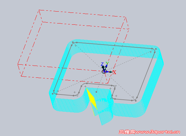

我懂了,看图
