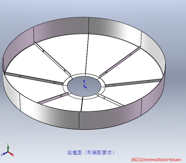

各位兄弟前辈,好久不见!

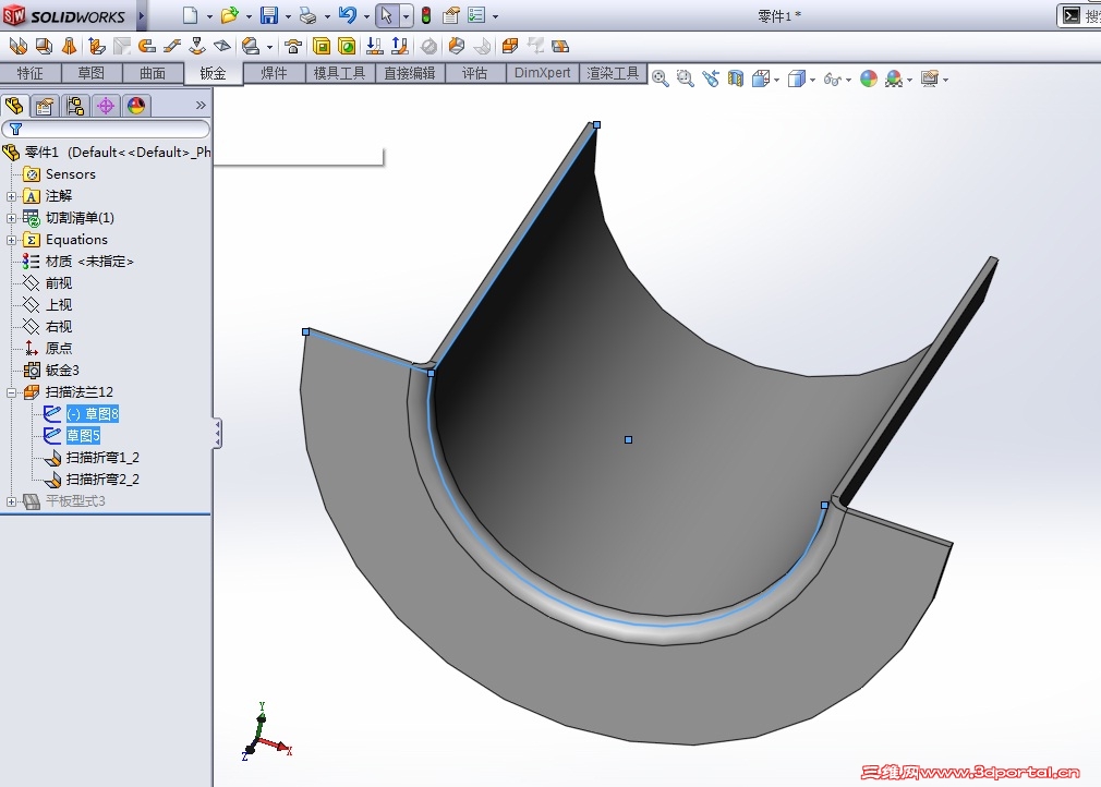

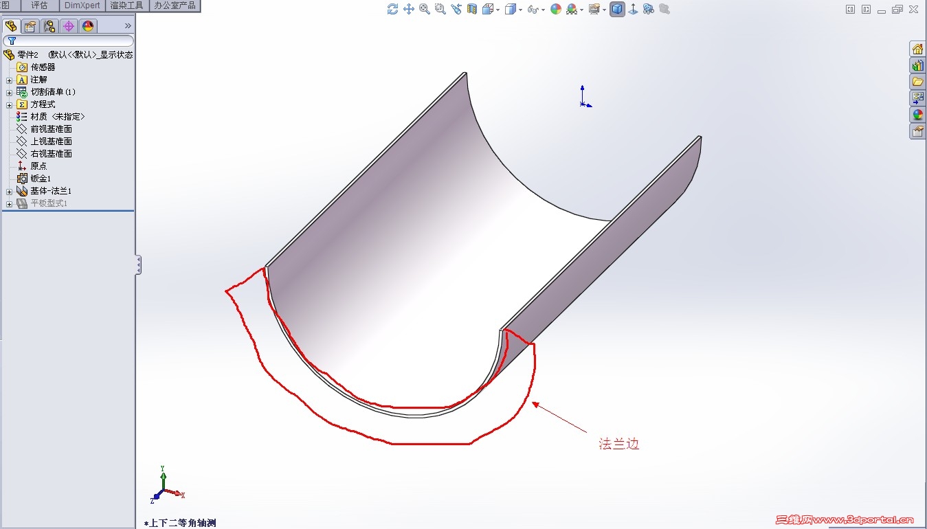

9 w6 g- P* Y- t3 p6 L3 P请教图示在圆弧边上的法兰边如何画,小弟没摸索到,还是钣金模块不支持呢!谢谢各位!

楼主可以直接将圆柱和法兰一次用旋转的方法做出来。

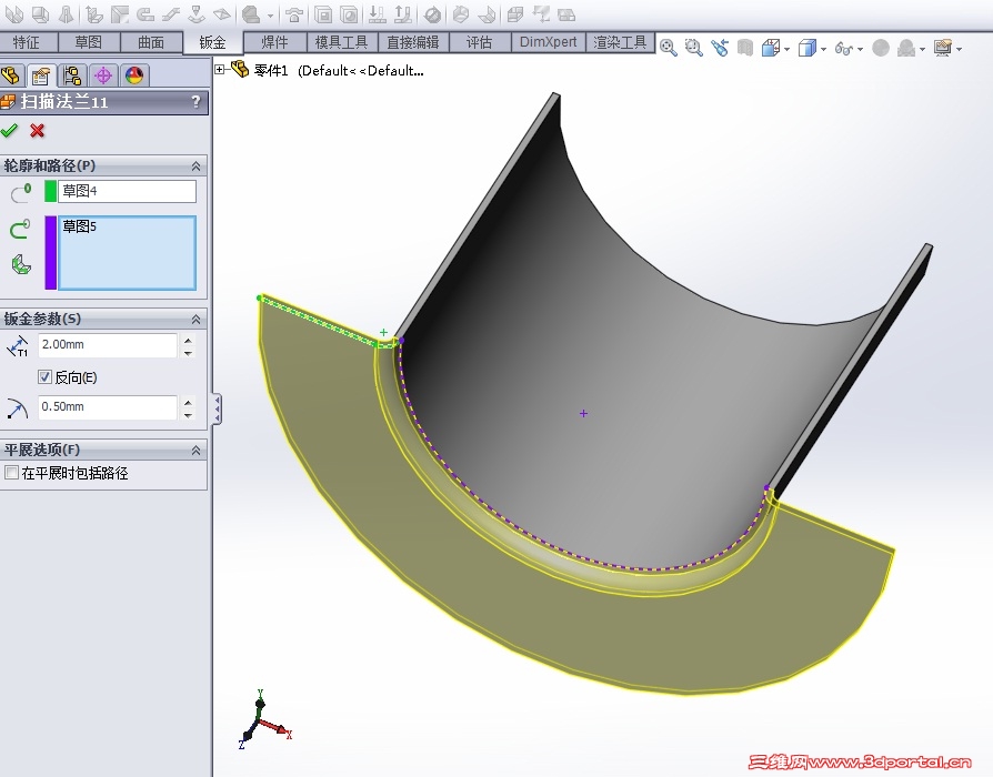

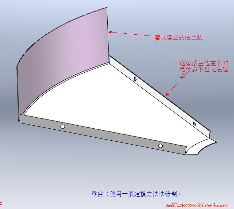

谢谢各位兄弟及老大们的回答与帮助,其实小弟我需要的是做图示的钣金零件,然后如图示意安装成组件;最终要的是零件展开的尺寸,上述提到的法兰边没有办法做出来!" q1 {4 L6 ~6 O1 g: P( {5 Y1 c7 K
小弟的见解是扫描法兰貌似只能和普通建模一样一次扫描特征形成单个特征的钣金件,而无法吸附其余钣金实体上合并成钣金实体...而对于边线为曲线的边线,即圆弧部分的法兰边是SW目前无法制作的!

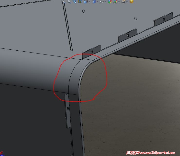

发表于 2012-7-9 22:30:58 | 显示全部楼层 来自: 日本
ntyanlei 发表于 2012-7-9 21:40 static/image/common/back.gif
4 x+ X4 l8 W+ B3 E5 m谢谢各位兄弟及老大们的回答与帮助,其实小弟我需要的是做图示的钣金零件,然后如图示意安装成组件;最终要 ...
2 h) |4 R2 r# Z3 {. M+ G9 l' }
SW板金不是很强大,类似下图的这种R翻边,也是无法做到的,需要在展开图上加上这部分9 W( T0 f, N# a! Y+ l+ v
2 b$ M% J0 {; n- W  o( u- Q8 U& U& \0 E9 k( A
你这种一定要展开的话,建议你上部外围和底盘部分开做,焊接
 楼主| 发表于 2012-7-10 21:17:31 | 显示全部楼层 来自: 中国江苏南通
哦,6楼兄弟说的这2012有覆边功能的啊,有没有用过呢?SW钣金功能似乎有个规律,就是展开不应该有塑性变形,就像能像纸那样折叠弯曲,却不能有松紧带般的延伸特性;* p2 b6 O  {! N: c/ i: F

SW板金功能是不强,不知像楼主这模型用破衣或UG能否展开,展开后的尺寸与际加工的尺寸有多少差距?求专家解答!
