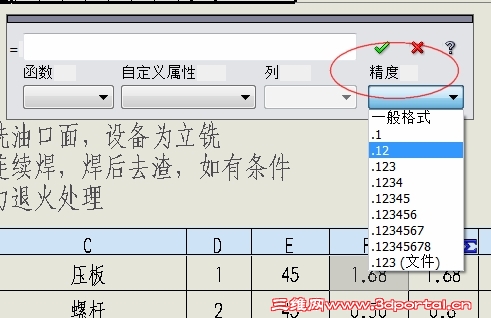

因为方程式里计算的数据,需要链接到工程图或表格里,但方程式里计算的数据小数位数显示太多,求大侠帮忙
发表于 2012-7-9 12:42:55 | 显示全部楼层 来自: 中国江苏常州
如下图所示
 楼主| 发表于 2012-7-9 13:53:55 | 显示全部楼层 来自: 中国江苏无锡
我2012的还是不行
发表于 2012-7-9 20:15:39 | 显示全部楼层 来自: 中国江苏镇江
材料明细表中修改的:有精度选项,下拉即是。
5 K2 ~7 Z# Y4 w# u7 q
 楼主| 发表于 2012-7-10 09:17:28 | 显示全部楼层 来自: 中国江苏无锡
谢谢上面二位 我是基于Excel的材料明细表 所以还是不行
 楼主| 发表于 2012-7-10 09:28:54 | 显示全部楼层 来自: 中国江苏无锡
我刚才在Excel的材料明细表模板里的默认小数位数2改成1或其他 然后再改回2 解决了
发表于 2012-7-10 12:03:49 | 显示全部楼层 来自: 中国江苏常州
个人不喜欢用基于EXCEL的明细表,那样编辑感觉很不爽,直接用SW里的模板就好了,个人意见
