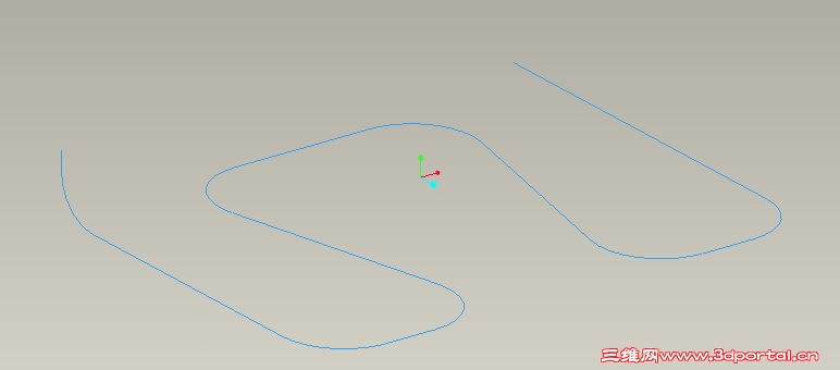

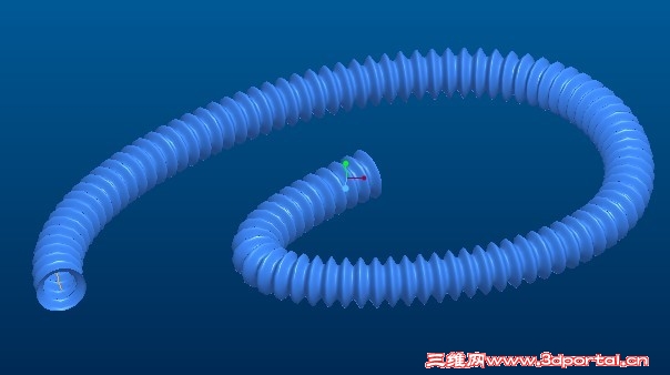

ProE做S型波纹管
发表于 2012-7-9 10:00:13 | 显示全部楼层 来自: 中国江苏苏州
波纹管 3 E3 {  ?2 `5 r* w# W7 a# n
波纹管
1 o/ J( q6 t6 J/ A+ b$ U波纹管
4 k* i* U' |! _( N' A# {7 e
prt0001.prt.zip
2.66 MB, 下载次数: 397
唐依依 + 5 技术讨论

发表于 2012-7-9 10:55:33 | 显示全部楼层 来自: 中国广东东莞
主要还是关系式 sd3=25+5*cos(trajpar*360*100)
唐依依 + 5 技术讨论

发表于 2012-7-9 21:16:26 | 显示全部楼层 来自: 中国广东东莞
打开模型不是看的很清楚吗,, 在草绘截面添加关系式 控制直径: sd3=25+5*cos(trajpar*360*100)
