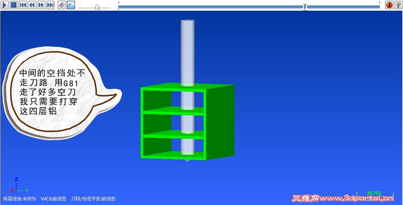

因为最近总是在做型材 会有许多打孔 (在不把一个程序复制多份的情况下,重新设置下刀位置和深度, 如何实现不走空刀)  中间的空挡处不走空刀 用G81好多空刀 我只需要打穿这四层铝 中间空挡处用G00下刀有办法实现吗??

这个活手工编程会比较简单。

不是的 我这是举例   像这样一块型材上有100多个孔,型材800多长 手工太麻烦了吧

& X5 J4 d2 I% X: V$ @0 E编一个子程序或宏程序调用就可以了。
发表于 2012-7-9 11:05:17 | 显示全部楼层 来自: 中国辽宁铁岭
改用G1去钻孔,然后设置不同的F值即可实现!可能程序要长一点,不像钻孔循环那样精简!{:smile:}

每层一个刀路

. p/ F# u: x0 ]/ U& j+ Y! Q我现在就是用的每层一个刀路  觉得太麻烦才发帖问的

& h  C5 i2 ^8 c8 b  ^- I$ d- v刀路参数里没有地方设置吗?

每层一个刀路,只是改一下开始点,不麻烦,我相信没有其他更好的了。
