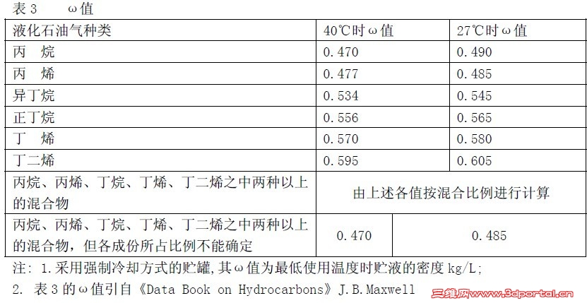

[讨论] 球罐储存能力的计算公式有哪些?

球罐的贮存能力,根据所贮存的液化石油气的种类,按下式计算:
# {7 D! p+ g$ @9 O% V  \5 f5 `, VV =0.9ω
2 w3 v6 W, W) jW = 0.9ωV6 _* l, ~. p3 e0 a" b1 B- ^2 I
式中 W ——球罐贮存的液化石油气重量,kg) f8 @, E/ s3 Y0 U
8
: R6 i" }' u' e( ^! V& Jω ——40℃或32℃(平均最高气温低于27℃时)液体密度,kg/L
% a3 [/ ?; [( I8 M! \3 g2 d/ H见下图1 V: T. i$ E! h. g3 ^
未命名.jpg 8 c1 X# p1 q$ c: a
' A% W- b1 ]+ w3 P7 H
V ——球罐的容积,L
7 L1 l3 j2 P& B1 G3 B

这个好像容规还是球形容器上面有
