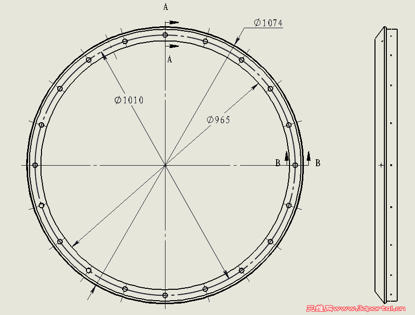

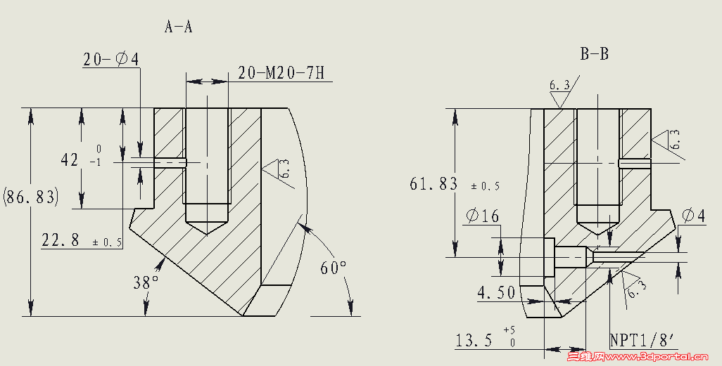

毛配:φ1100mm/φ950mm  L=100mm  材质:304   图纸未完全绘制0 S' d, x2 w. V! s8 a
主要工艺步骤如下:  & Q6 f  k9 H" t$ |% X. v
1、上立车拉毛刀,内外圆单边留2mm,平二端面高度至90mm;% }3 `" s$ R* g( P- T
2、 普车车内孔φ965mm、外圆φ1054mm,台阶42mm至图纸尺寸;
  G1 P7 y9 r$ B. @3、 数控钻铣床点位钻孔20-M20-7H底孔、钻φ16mm,NPT1/8螺纹底孔、钻φ4mm(见视图B-B);
" k" C/ x' o5 Q; }$ }) c# N1 Y4、钻床攻丝20-M20-7H,钻20-φ4mm(见视图A-A);, a# r: F% `* w/ t- z" h
5、 手工攻丝NPT1/8;) m7 V6 f: D0 l8 E4 N: ]
6、 普车加工端部坡口至高度86.8mm;. S1 j3 C5 t% K# w0 u
7、 去毛刺。
( U6 @4 ~. x- z$ H请各位网友指点此加工工艺是否合理,如有标示不清的请明示我会解释。
" K2 B- j( F6 E9 O6 g0 A谢谢!欢迎大家讨论。再次感谢!

1  NPT1/8螺纹底孔、钻φ4mm要从内圆沿径向向外钻,数控铣床的铣头需进入内圆,如何装夹、分度需说明。如果不能分度,则需划线。/ O, v& C- i& x0 h3 d+ S2 {2 X
2  NPT1/8螺孔和φ4mm钻孔图中应标明个数,数得也是20个。. `' l. u0 u& z9 H9 L6 s! D! g! i# L
3  其它工艺顺序可行。

 楼主| 发表于 2012-7-9 23:20:13 | 显示全部楼层 来自: 中国浙江嘉兴
gaoyns 发表于 2012-7-9 16:01 static/image/common/back.gif' L( G7 T3 {2 w9 R
1  NPT1/8螺纹底孔、钻φ4mm要从内圆沿径向向外钻,数控铣床的铣头需进入内圆,如何装夹、分度需说明。如果 ...
* m8 \' S" q# s' N1 a$ P( I
谢谢高老。6 p$ L" c$ N8 m  }4 B$ R2 \( n
由于图纸未完全绘制齐全,让高老误会了。
% N9 a/ t; L" O2 }* G0 A) p# {+ ANPT1/8只存在B-B位置处,因此无需进行分度;
5 Y$ f' p9 R* y$ N2 x而20-φ4mm的孔则在5080钻床上利用靠模进行加工。

目前存在的主要问题:* V/ y$ j8 j; W1 C
1、外表面碰伤:由于工序流转,多次装夹,在M20螺纹孔端面及外圆出现碰伤情况;( [0 C& l* ?8 ^
2、打刀问题:由于坡口处有一处φ4mm的小孔,已经加工完成,现加工端面坡口是车刀遇到小孔时就出现打刀,改用一销轴进行填塞,问题得以解决。
/ \& \1 Z8 z$ _* l4 u& n: ]

感觉 工序有点多。1毛坯直接上数控机床光面,钻孔, 孔都到位。M20做两个差不多的精孔(看这图应该位置要求不高,精孔可以直接钻到位,巡检多量量应该没问题)。1 K! C4 g9 y& y( S
                 2.上攻丝机M20攻丝,流两个对角不攻,用来定位。  X% K" h) S- Q
                 3.上法兰,一次到位。(圆度应该也没有要求,)7 X% Z% Q8 q7 O! ?
                 4.其他做完就行了!
发表于 2012-8-25 22:33:00 | 显示全部楼层 来自: 中国江苏无锡
楼主是否可以考虑一下将锥面、总长放到所有小孔加工完之后在进行车床加工,那样可以避免小孔钻穿时的打刀现象,但这样最后车完之后要用丝锥回一下螺纹孔去除孔内毛刺。
