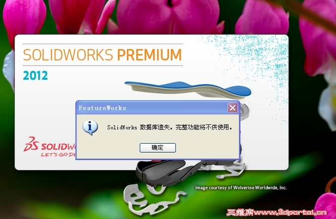

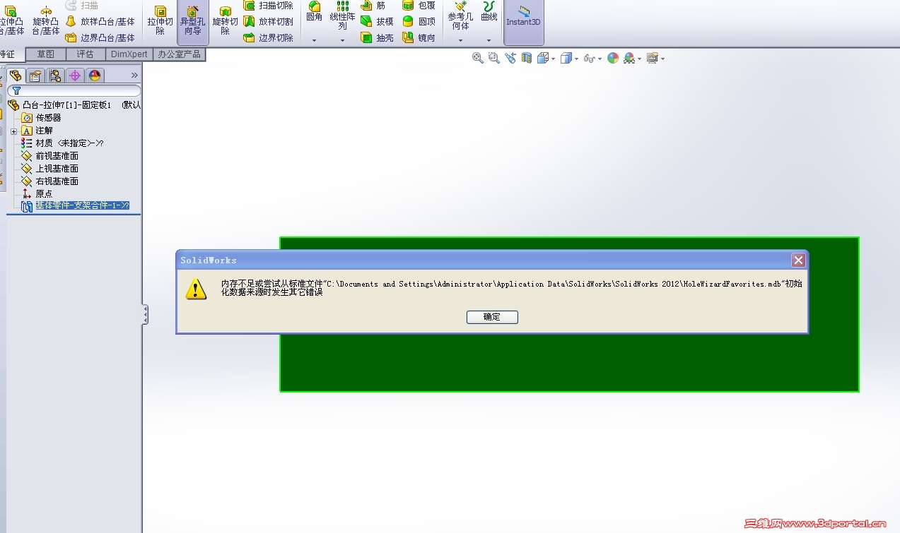

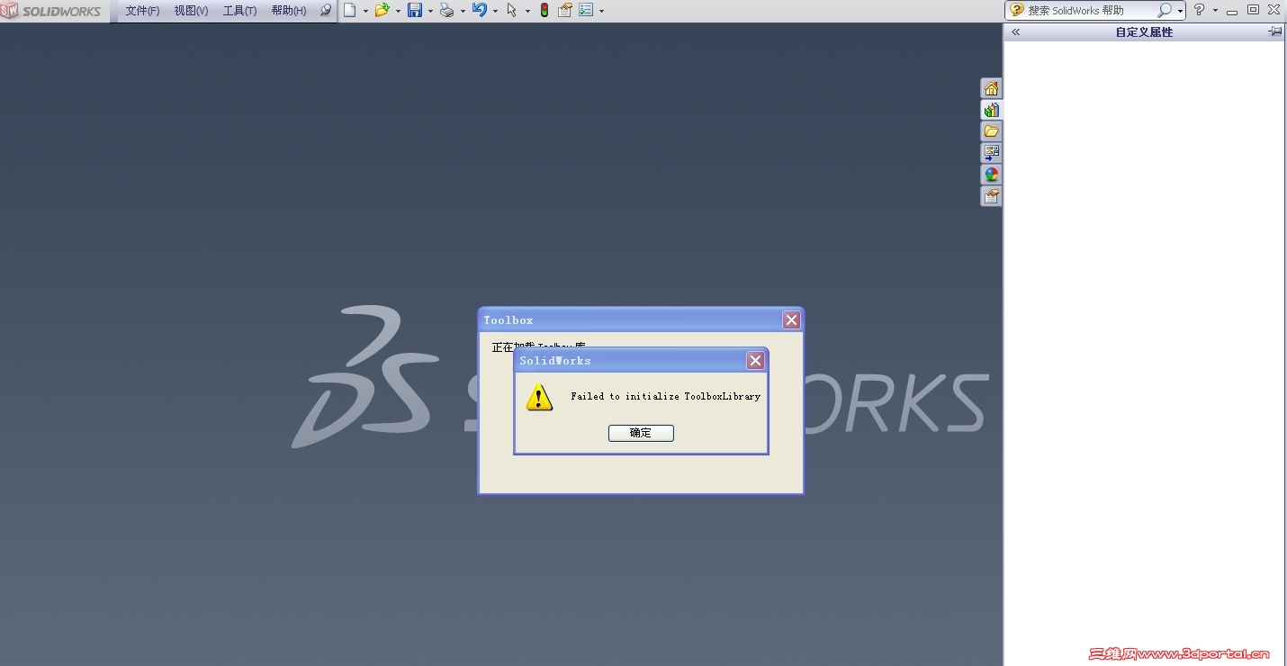

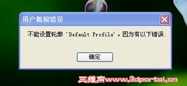

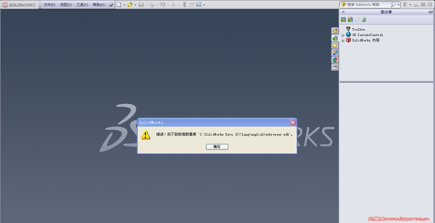

安装从论坛下载的solidworks2012sp4并破解后(我是断网安装的),开启程序时出现如下问题画面,进入主界面后,异型孔向导和toolbox不可用。卸载安装几次都是如此,盼高手指点迷津。

到“选项-系统选项-异型孔向导/toolbox“项看看里面的目标文件夹路径是不是你的toolbox安装路径
 楼主| 发表于 2012-7-10 07:30:15 | 显示全部楼层 来自: 中国辽宁鞍山
已查过,设置没有问题。
 楼主| 发表于 2012-7-10 08:03:41 | 显示全部楼层 来自: 中国辽宁鞍山
已解决,是缺少xp系统文件:MDAC2.8造成的。下载安装后即可。
