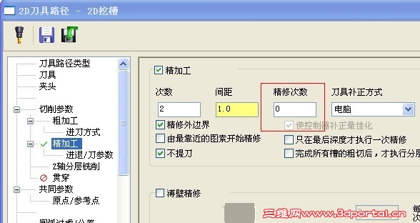

[已解决] 请问这个精修次数是做什么的?
发表于 2012-7-9 14:48:40 | 显示全部楼层 |阅读模式 来自: 中国江苏泰州
本帖最后由 ZHYJ96 于 2012-7-9 15:17 编辑 $ B. s, ~" L' q, K: p
3 t& Z) e/ W9 J. l: S5 Q左边的次数知道,这个精修次数是做什么的?
发表于 2012-7-9 14:59:02 | 显示全部楼层 来自: 中国山东烟台
前面的次数可以看作是分层,这个意思是最终精修循环几次。
 楼主| 发表于 2012-7-9 15:16:09 | 显示全部楼层 来自: 中国江苏泰州
刚刚试了一下,确实是在最终精修的路上又跑几次。谢谢
发表于 2012-9-3 20:14:30 | 显示全部楼层 来自: 中国广东东莞
那后面的精修次数又是什么?这个操作完后还有余量吗?
