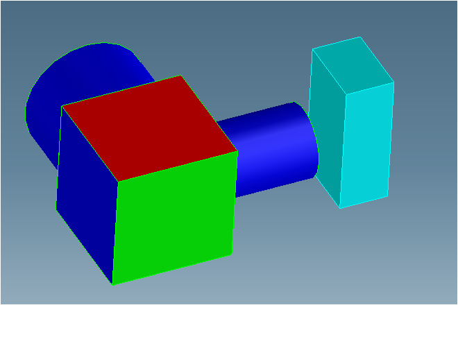

本人新学OSD,请各位大虾们指教下:- g! Y8 f0 P( V/ y- I0 S1 g
      OSD V17.0如何指定方向正视实体面,如附档图片所示,绿色面设为主视,红色面设为俯视。

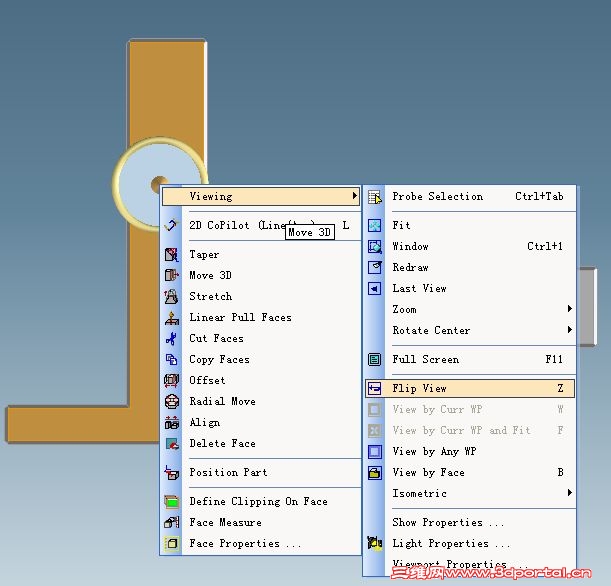

点选要正视于的面
% @  R* s7 j- S6 ~) s后点
  n7 O2 O2 \2 q8 }6 o# o4 X
  \* t4 g0 N' c; y0 F- | QQ五笔截图未命名.jpg View by face

$ ~4 `; q  Z5 u" r不过你还没有理解我的意思,这个命令我已经设了快捷键,只是用这个命令的时候,还是会出现与我想要的方向翻转180度,还有其它的方法吗?
 楼主| 发表于 2012-7-16 16:58:45 | 显示全部楼层 来自: 中国江苏苏州
不好意思,现在的V17.0有两个这样的图标,一个是您所说的View by Face,另一个是View by Face(legacy),前者可以实现这个功能,后者不可以!
7 k9 ~# |/ |1 C( n2 K0 [5 a0 w* @感谢!{}
