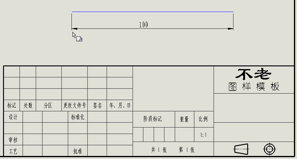

有时候我们在工程图中需要对尺寸的单边尺寸线、尺寸界线和箭头型式做出调整,请见下图。其中隐藏单边尺寸线和尺寸界线的方法也可以用于零件模型中。$ J* B1 Y9 K0 s% C3 z

lai5689412 发表于 2012-7-9 16:44 static/image/common/back.gif. ]% h" v4 f; b+ q- u! L* c  x8 \' D
刚实验了下,是不是只有SW2012才可用这样更改?SW2010表示右键无此选项.
4 h# ^7 _5 J! q- T- g+ K我用的就是SW2010
